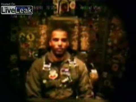

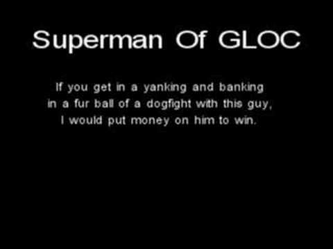

Y unos videos, la verdad es que es impresionante
<object width="425" height="344"><param name="movie" value="http://www.youtube.com/v/8GTSQCV9IIo&hl=es"></param><param name="allowFullScreen" value="true"></param><embed src="http://www.youtube.com/v/8GTSQCV9IIo&hl=es&quot; type="application/x-shockwave-flash" allowfullscreen="true" width="425" height="344"></embed></object>
Aquí en el minuto del 2 al 3 un tío que soporta 9 G´s como quien va a ****
<object width="425" height="344"><param name="movie" value="http://www.youtube.com/v/v7mrKMn47tc&hl=es"></param><param name="allowFullScreen" value="true"></param><embed src="http://www.youtube.com/v/v7mrKMn47tc&hl=es&quot; type="application/x-shockwave-flash" allowfullscreen="true" width="425" height="344"></embed></object>
