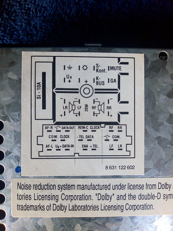

Mi coche de serie equipa una radio "Gamma" con cargador de 6 CDs. El equipo funciona correctamente (de hecho lo voy a guardar por aquello de conservar estética original en un futuro) pero me apetece tener más música y enlazado el móvil por bluetooth para llamadas...con eso me conformo.

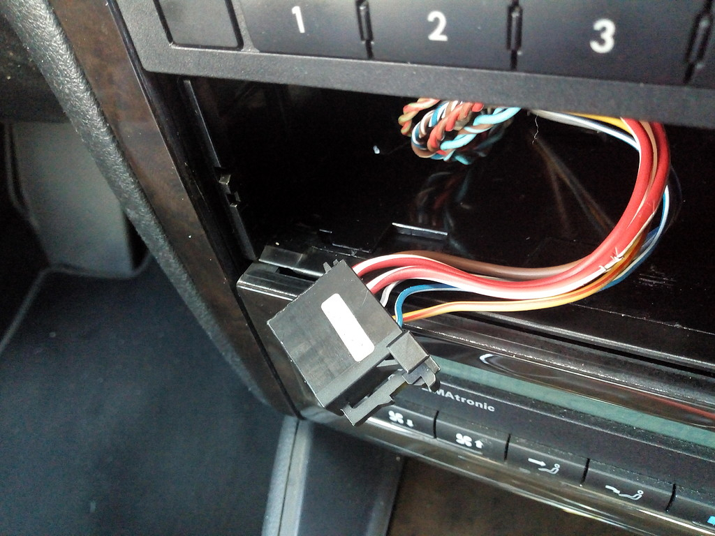

En problema me ha surgido a la hora de instalarlo...Equipado con conector Iso de fábrica y gracias a un buscapolos he visto que tanto pines 5 como 7 (blanco-rojo) son de positivo directo (imagino que para guardar memorias de radio y cargador) y pin 4 (amarillo-rojo) positivo bajo contacto.

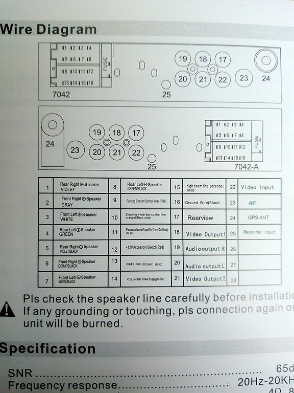

He "cruzado" pines 4 y 7 puesto que la radio doble Din que tengo (típica de Amazon chinorris) así lo específica en el esquema de pines peeeero...da exactamente igual...la radio solo funciona cuando, tras dar contacto, vuelvo a quitarlo y, sin sacar llave...lanza mensaje de bienvenida y arranca...Al sacar la llave obviamente corta contacto y la radio se apaga...
He probado a condenar (por si acaso) el pin 5 de positivo directo...pero tampoco funciona...
Qué estoy haciendo mal?...
Adjunto foto del conector Iso de mi coche, esquema de la radio original y radio Doble Din.
