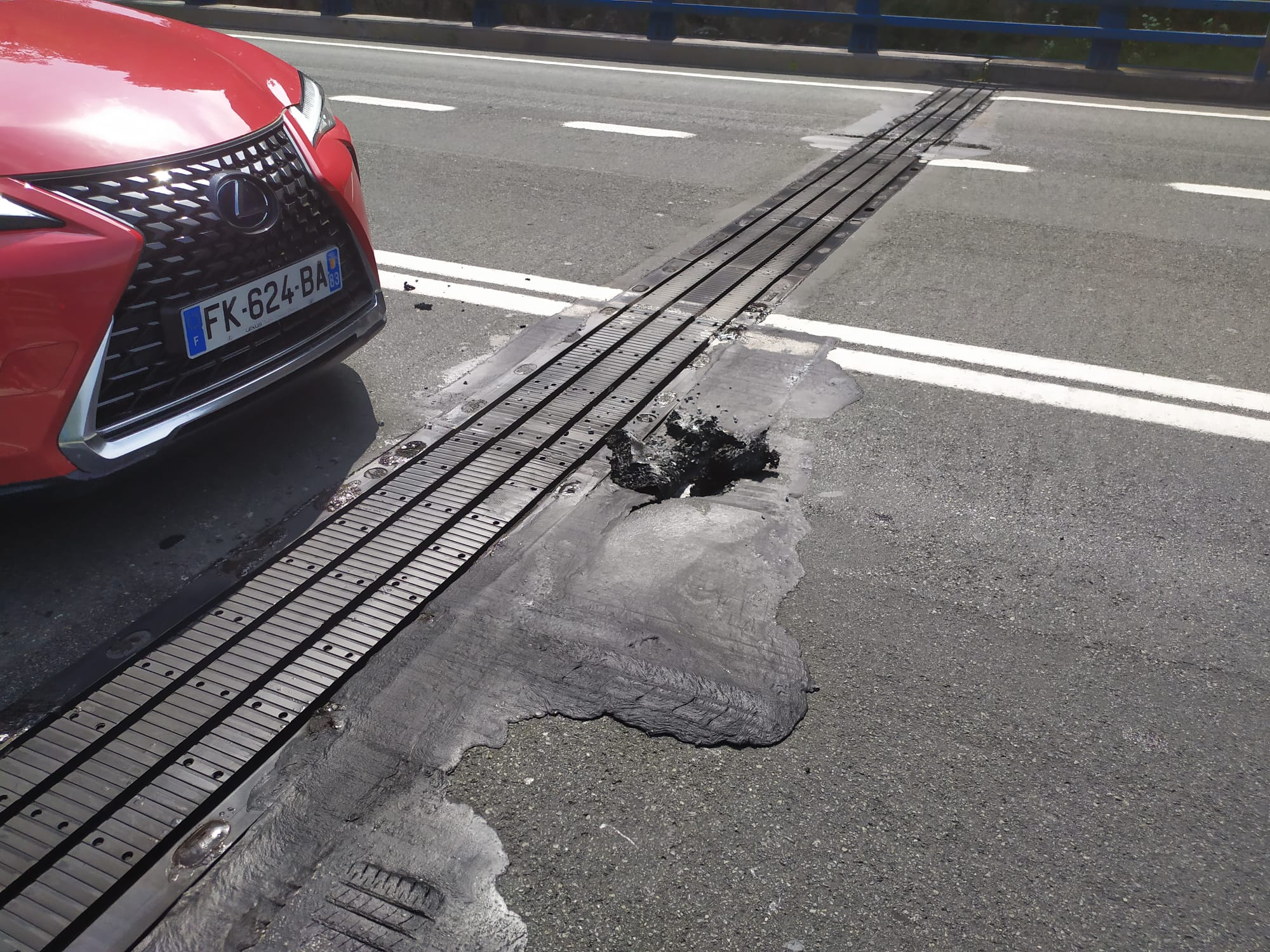

En agosto subiendo por la N-121 iba en caravana a 70-80km/hora y pasando Bera entre dos puentes habia una junta de dilatacion y al pasar yo debio de abrirse un socabon.mmvfp3ktp93s.jpg
En 1 metro me freno de golpe la furgoneta y el de detras no tuvo tiempo de frenar porque tampoco mantenia la suficiente distancia y me empotro por detras y me pego al guardamiedos.

    Finalmente me han mandado copia del informe por email. Pero sigo sin fiarme.
    Os pongo el email que no concluye nada. Me pongo en lo peor y si no es eso y sigue fallando, cuando me mate quien va a reclamar al taller o a Citroen?
    "Analizada su solicitud y puestos en contacto con el Servicio Oficial, nos informan que se ha llevado un análisis conjunto con la Marca del que le podemos trasladar lo siguiente:
    El análisis del incidente, que ha incluido, además del estudio de los componentes implicados en las funciones de Frenada y de Ayuda a la Conducción, diversos ensayos en el lugar donde se produjo el accidente, muestra las siguientes conclusiones:
    -Las características de deceleración de la frenada producida durante el incidente son las de una frenada generada por el sistema de Ayuda a la Frenada de Emergencia AFU solicitada por una acción sobre el pedal de freno. No es posible obtener estos valores de deceleración por otro medio (acción única y directa sobre el pedal de freno o accionamiento del freno de socorro FSE.)
    -Durante los test realizados en la carretera N121A (km66-67) encontramos numerosos ciclistas circulando, así como la calzada al final del viaducto (zona de rejilla en el suelo) reparada con respecto a las imágenes extraídas del video aportado del momento del accidente, habiendo desaparecido en la actualidad debido a una nueva reparación de la calzada, la forma que producía el parche en el firme por la reparación con alquitrán.
    -Una circulación sobre el viaducto en la que la cámara de la ayuda a la conducción detecta un objetivo (tipo ciclista) y a continuación visualiza la forma del parche de alquitrán sobre la calzada, genera una falsa imagen que el sistema interpreta como un obstáculo, y para lo cual activa una Frenada Automática de Emergencia. Esto es conocido como Falsa Detección y se encuentra dentro de los límites de funcionamiento de la cámara y del tratamiento de imagen.
    -Una Frenada Automática, lanzada por una Falsa Detección se desactiva automáticamente por el conductor mediante su actividad sobre el pedal del acelerador o sobre el volante. Esta situación es relativamente frecuente en entornos urbanos con alta densidad de circulación.
    -En este caso, las características de la deceleración, implican que, tras una Frenada Automática producida por una falsa detección, se ha accionado el pedal del freno, lo cual NO ha desactivado la Frenada Automática, sino que ha producido una Ayuda a la Frenada de Emergencia AFU.
    -Se desconoce la causa de la activación del pedal del freno, aunque varias hipótesis son posibles:
    -- Activación involuntaria del freno en vez del acelerador en el momento de confusión producido por la Falsa Detección.
    -- Hacer una conducción vigilante en la que el pie se lleva próximo al pedal del freno (en prevención de cualquier acontecimiento del tráfico) y en la que la frenada automática haya hecho desplazar por inercia al conductor hacia delante provocando el accionamiento involuntario del pedal del freno.
    -- Un fallo hidráulico interno del grupo ESP que no liberase la presión de frenado adecuadamente en el momento del incidente, aunque en ninguna de las pruebas realizadas se ha podido constatar.
    A pesar de no haber encontrado ninguna anomalía en los componentes del sistema, se han sustituido los elementos que participan en la función de frenada y de ayuda a la conducción para asegurar la conformidad del funcionamiento del sistema."
