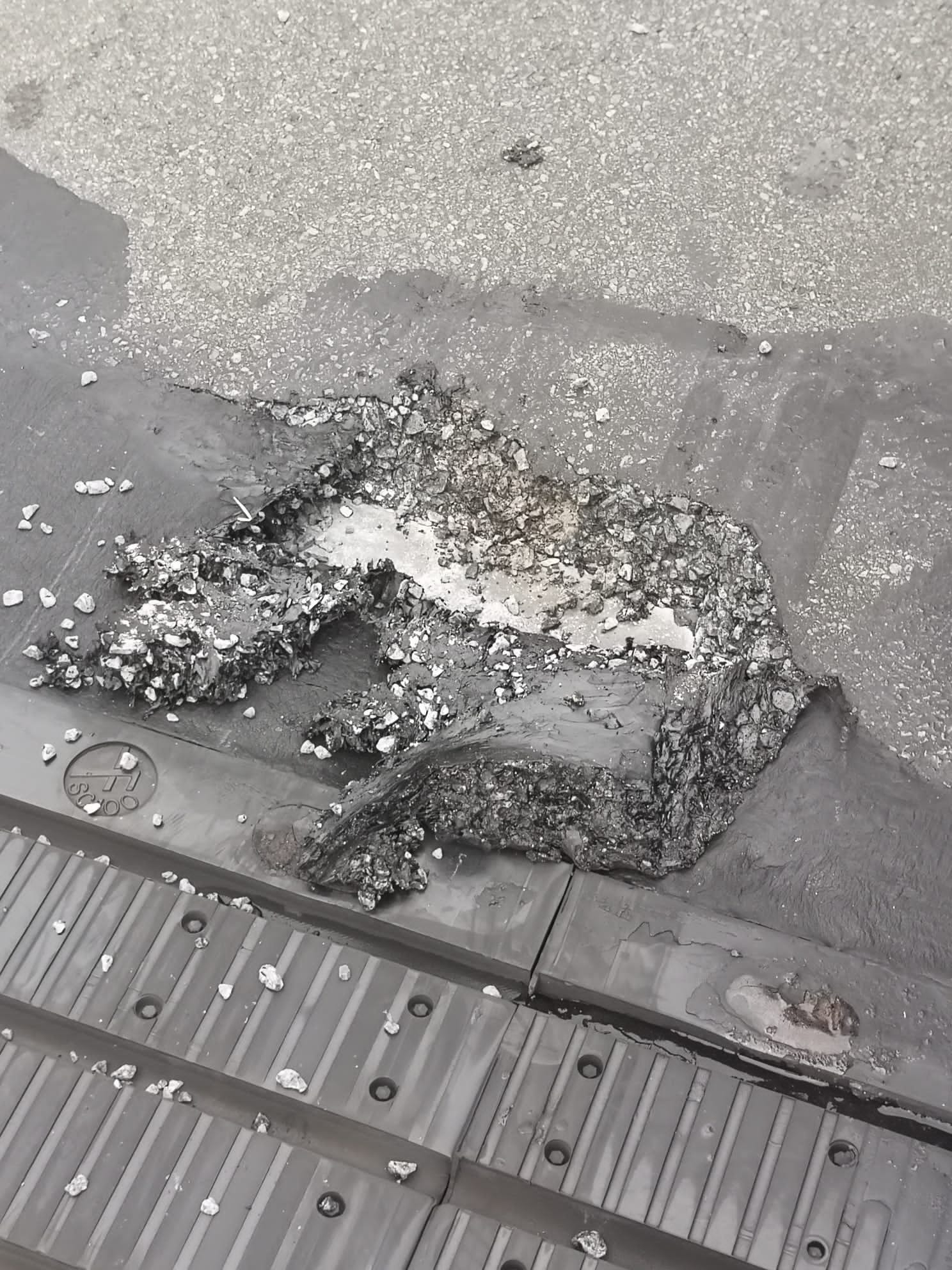

os escribo para conocer si a alguien mas le ha pasado lo que me ha ocurrido a mi ya que estoy teniendo problemas con el taller y Citroen.
En agosto subiendo por la N-121 iba en caravana a 70-80km/hora y pasando Bera entre dos puentes habia una junta de dilatacion y al pasar yo debio de abrirse un socabon.xrb75xjy6c0k.jpg.7
En 1 metro me freno de golpe la furgoneta y el de detras no tuvo tiempo de frenar porque tampoco mantenia la suficiente distancia y me empotro por detras y me pego al guardamiedos.
Tuve suerte de que fuera detras una furgoneta y no un camión sino me lanza puente abajo.
El tema que el taller en Pamplona arreglo la furgoneta y estuvo en contacto con Citroen para pruebas pq se supone mi coche no tenia la deteccion de obstaculos y frenada de emergencia.
Desde Citroen mandaron un equipo de ingenieros y tecnicos para estar una semana haciendo pruebas y generar un informe de seguridad a nivel europeo.
El viernes nos hicieron ir a ver el informe que nos leyeron de un email y no nos facilitaron el informe ni nada mas. Solo nos dijeron que no sabian que habia pasado y pensaban fallo el sensor al tomar la junta de dilatacion con toda la brea como un ciclista y que con cambiar las piezas del sensor ya estaba listo.
El taller a toda costa que recojamos la furgoneta y yo sinceramente no me fio.
Que puedo hacer? pq la furgoneta es de Junio de 2019 y solo tiene 30.000km. pero no me fio de ella. Esta vez iba sola pero y si llego a ir con mis hijos...
Llame el viernes a Citroen a pedir el informe y me dicen que ellos no saben nada que tiene que ser el taller el que me lo de. Yo sin un certificado de que no va a pasar nada, no me fio se vuelva a frenar.
Gracias si alguien me puede decir algo.
