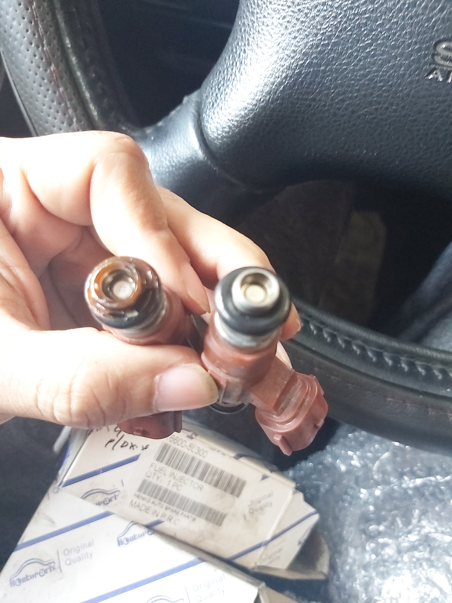

Buenos días soy nuevo en el foro quería consultar una falla mi nissan tiembla mucho en ralentí el escape parece que tosiera y por momento elimina humo blanco y gotas de gasolina por el escape, cuando tiembla la aguja del velocímetro sube y baja pierde fuerza y tiembla mucho creen que puedan ser los inyectores así están los inyectores solo cambie 2 creen que debo cambiar el resto

  • los inyectores habria que comprobarlos uno por uno.Lo del humo blanco dejando de lado la condensacion es que quema agua pero si no gasta refrigerante dejaremos de lado la junta de culata.Oto punto a comprobar son las bobinas cables de bujias entradas de aire por ej.
