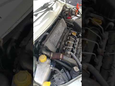

Buenas, resulta eso, no arranca. Hemos probado a usar una bateria que tenia por casa, de un citroen xsara. Aparentemente la otra bateria estaba bien, pero tampoco daba señales de vida. Hemos puesto las pinzas de un vecino y cuando hemos ido a arrancarla sucedió esto .
(Adjunto video)
¿Alguien sabe que puede ser?
Me da miedo comprar una bateria nueva y que no arranque, por eso me gustaría saber una tercera opinión.
Gracias!

    Ese ruido o algo muy parecido hacía el astra cuando se le jo.día la batería (cada 4 años). Ni siquiera intentaba arrancar. Lo raro es que no arranque con las pinzas. ¿Tienen suficiente sección de cable? A veces las pinzas son tan malas que no dan para arrancar un coche (sobre todo diésel) o una de las pinzas no hace buen contacto en el cable... No sé, es raro que no arranque conectado a otro coche...

    Pues a mí me suena a motor de arranque...
