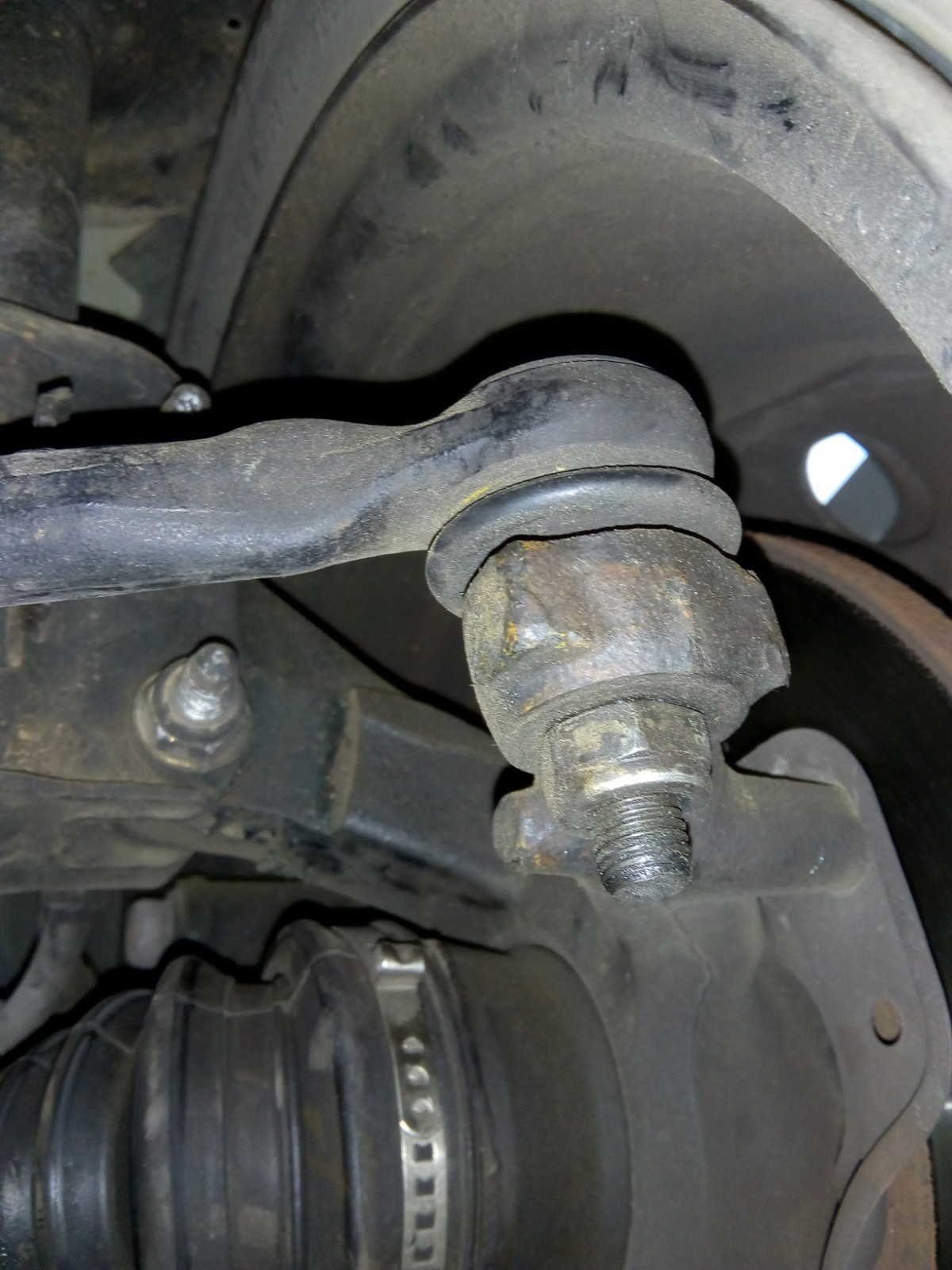

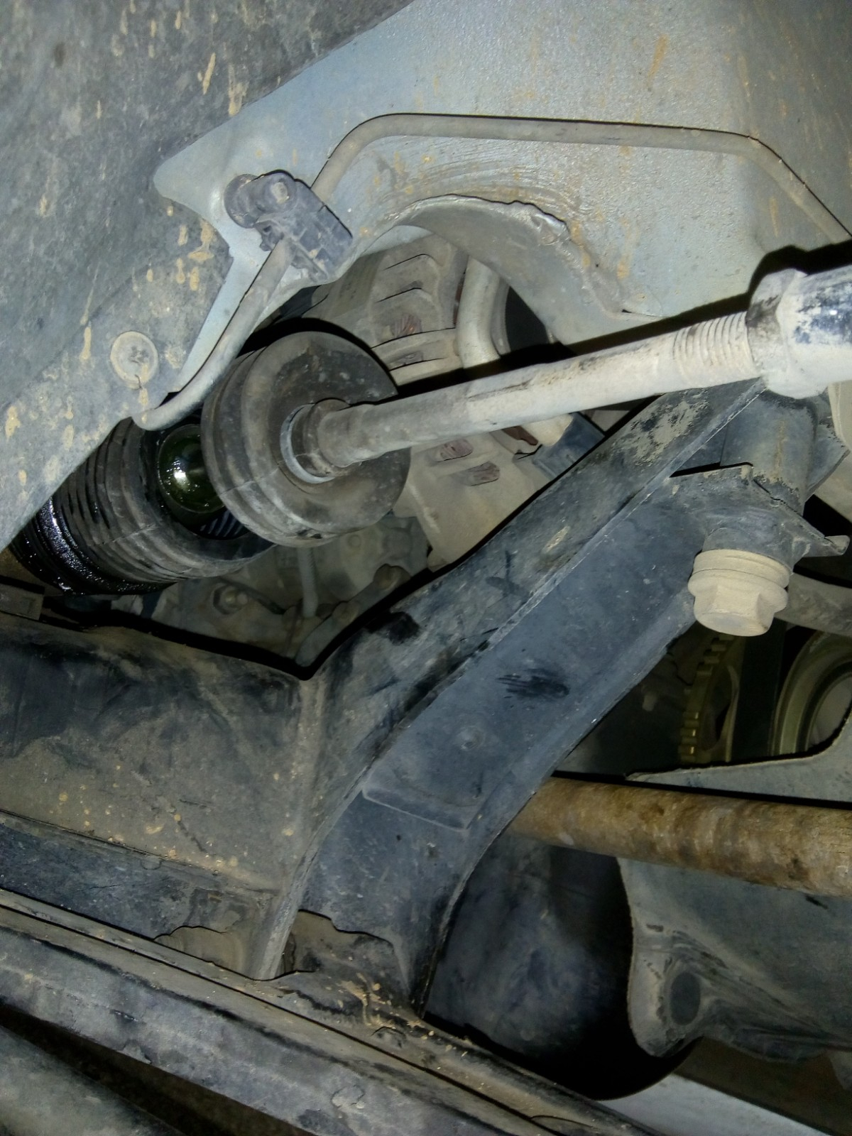

Antes que nada buenas y un saludo a todos . Ahora empiezo con mi duda. Recientemente pasé la ITV y me encontraron una falta leve: guardapolvos caja de cambios en mal estado. Después de mucho mirar y buscar encontré un guardapolvos roto, pero según veo sale de la caja de la columna de dirección, o eso me parece. Os enseño unas fotos del guardapolvos roto...
y otra de la barra donde se une a la rueda...
Es al tornillo donde se une. He leído que si es la caja de cambios puede estropearse la junta homocinética. Es el único coche que tenemos en casa y es difícil dejarlo en el taller ahora mismo. Necesito saber si es o no de la caja de dirección y cuan urgente es que pase por el taller. Perdonad por la parrafada y gracias por vuestra ayuda de antemano. Me olvidaba, el coche es un fiat punto 2 del año 2000.

    Yo lo cambiaría cuanto antes.
    Ten en cuenta que ahí suele haber grasa, y si esta se pierde puedes dañar algo.
    Mira a ver si el taller tiene coche de sustitución

    Gracias por el consejo. Ya he pedido turno en el taller pero lo del coche de sustitución va a ser que no, entre el covid 19 y la avalancha de clientes que tienen en verano es misión imposible. Es lo que tiene vivir en un pueblo. Un saludo y buen fin de semana.
  • Eso se cambia en un momento.
    No vas a tener que dejar el coche en el taller durante días.
  • Problema del guardapolvos solucionado...pero a perro flaco todo son pulgas y ahora ha surgido otra cosa que trataré en otro hilo.
