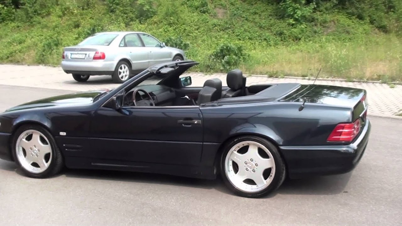

Buenas tardes.
Tengo un amigo que está buscando un mercedes sl w129con hard top.
Me pregunta por una unidad del año 1999 (última actualización del modelo).
El chico, por trabajo, está continuamente viajando (por toda europa), encontró una unidad sl 500 muy bien equipada/cuidada pocos km y bien de precio, el tema es que tiene instalado glp.
Se puede homologar en España con glp?
Segun la normativa, por lo que leí / entendí por defecto pueden homologarse todos los coches del año 2001 en adelante y desde el año 95 si cumple euro 3 (el suyo por lo que me dijo es euro 3.
Si esto es así podría, no?
El hecho de estar homologado en Bélgica, se entiende que en España se podría homologar directamente, aunque ni cumpla los requisitos en España?
A el lo de la etiqueta eco le da igual...
