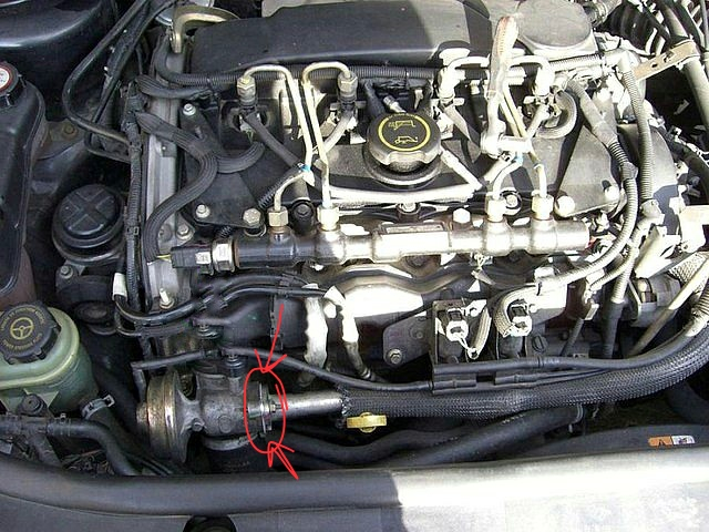

Hola que tal? Tengo un mondeo mk3 2.0tdci 115cv y como ya no puedo mas del tema humos e itv me tiro a la piscina. Me he comprado la tapita y se la voy a meter mañana mismo. La pregunta del millon:
La tapeta que he comprado x 3€ en ebay es de acero y hace 1mm de grosor aprox pero las hay que son mucho mas gruesas y con juntas, le he preguntado a un "enteradillo" y me ha dicho que la finita igual se puede deteriorar. **** no fotem, solo falta que vayan entrando trozos de metal por la admision! xD
y el tema juntas  si no tiene y lo pongo a pelo* alguna fuga tendra pero que mas da si es el escape no? o quizas a la larga deforma alguna pletina...
 *con ponerla a pelo me refiero sin nada, incluso quitando la junta que ya viene con la egr, porque esta no es completamente plana (tiene una rebaba) y la pletina si.
por ultimo: se monta donde indico en el dibujo no?
gracias
