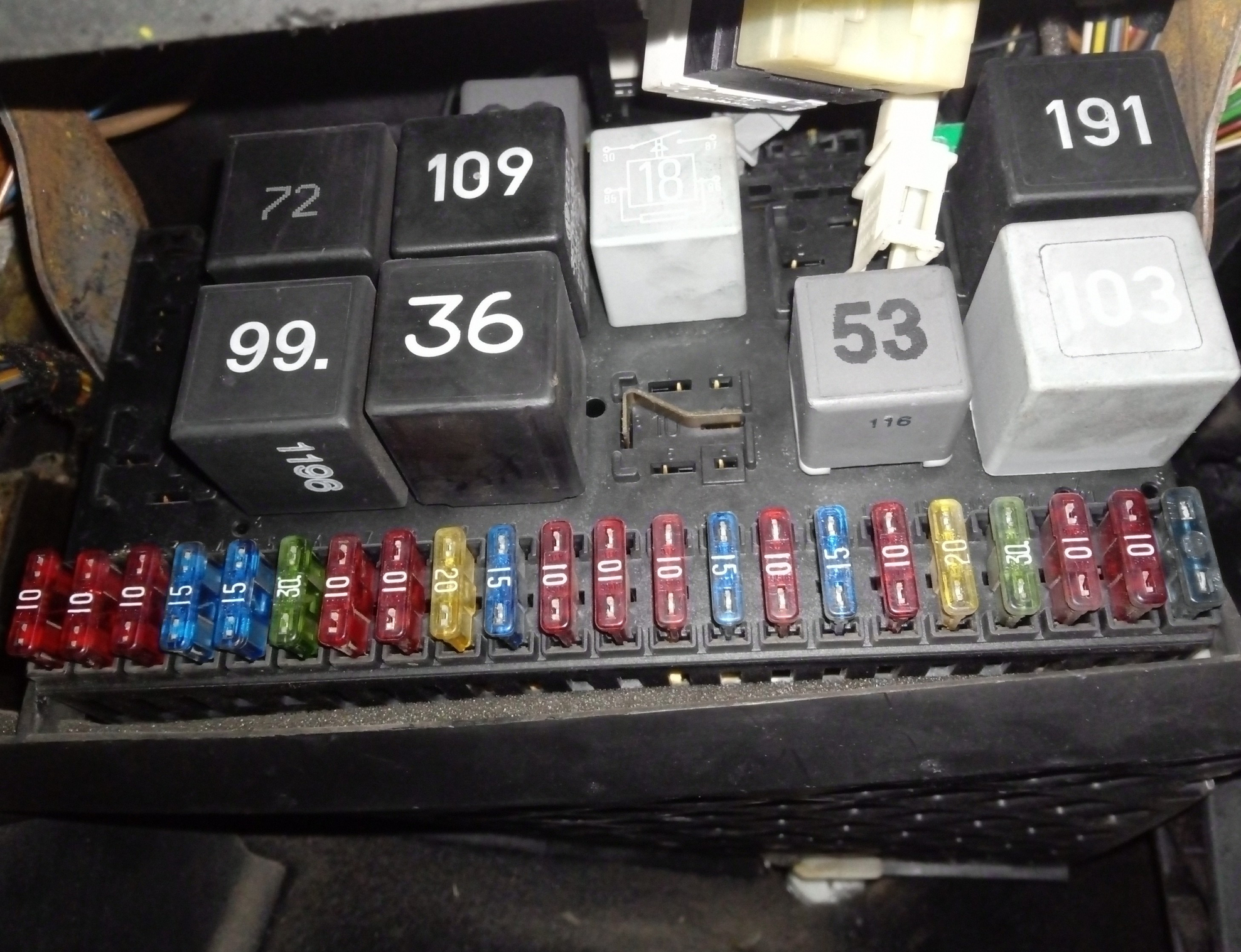

Tengo un VW Golf TDI 110 Serie 3 con un problema eléctrico provocado por haber hecho un cortocircuito en el enchufe del encendedor.
No me funciona el cierre centralizado, ni enchufe del encendedor, ni las luces interiores. Sí que funciona el arranque del vehículo, los elevalunas, los retrovisores.
He accedido a la caja de fusibles, he probado todos los fusibles que se ven y todos hacen cortocircuito, por tanto, están todos bien.

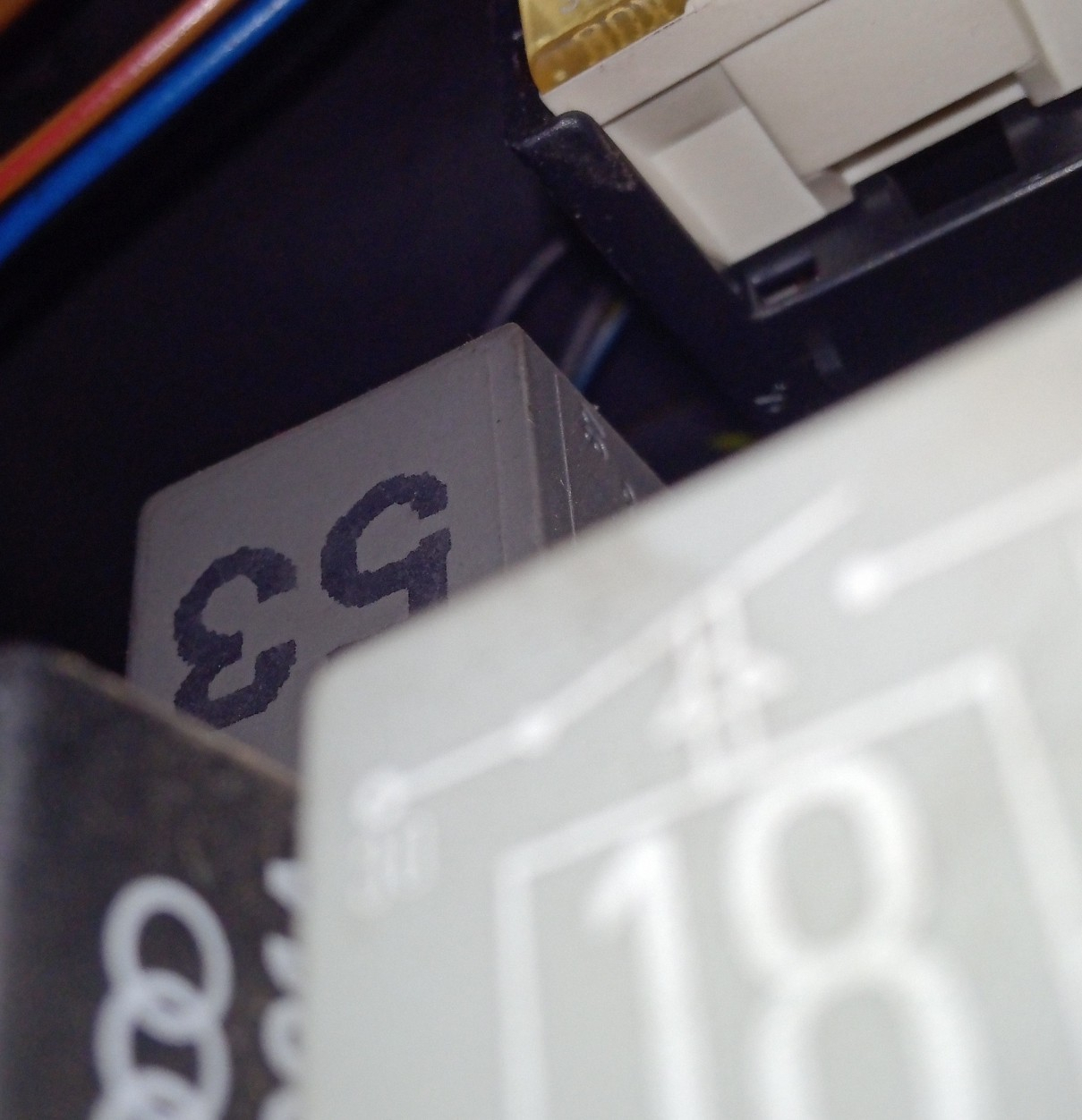

Quizá puede ser un relé, los puedo probar aplicando tensión en la bobina. He visto un componente que pone 80A, Quizá sea otro relé, esta todavía más en el interior. Es el que se ve en la parte de arriba cortado casi en su totalidad de color blanco y amarillo:
Por favor, si alguien tuviera la amabilidad de poderme indicar si la avería se puede tratar de un relé o de otro tipo de avería le estaría muy agradecido.

    Olvidate del rele del cierre...no lo vas a encontrar (no existe).
    Centrate en los F 4-14-21y22, haber que es lo que esta sucediendo ahi.
    Una vez que consigas que el mechero y las luces interiores funcionen, veremos haber como responde el cierre y seguimos hablando.
  • japi1_1 dijo:
    Primero q descuelgue la caja para ver si tiene cables o conectores “calcinados”
    Segundo, si como dice, todos los fusibles estan bien, y tienen positivo... dando por bueno q todo lo q le falla es a consecuencia del corto del mechero... lo primero q se m ocurre es q el corto afectara a un tramo de la linea 31 o 15 compartido por el mechero, luz interior y algun elemento del cierre
  • Un millón de gracias a todos, efectivamente era el fusible. Un cordial saludo!!
  • Gtreguresone escribió : »
    (Quote)
    Cuando se hace un corto suele ser un fusible la consecuencia.
    para el caso es lo mismo.
