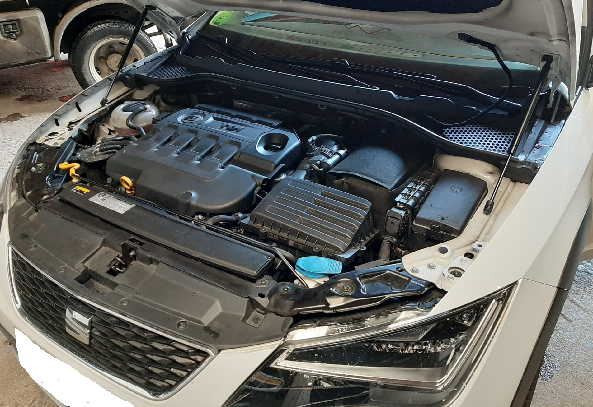

Pues eso, que esta mañana me he levantado inspirado, y al final he colocado un par de amortiguadores al capo de mi Seat Leon XP, cuya falta solo demuestra la cutrez del fabricante.
Desde el año 1986, no tengo un coche sin amortiguadores en el capo.
El otro día en un taller vi un popular Citroen Xsara antidiluviano, que ya los traía.
Foto de la chapuza.
Saludos
MAM

    Yo estaba pensando hacer lo mismo, he visto varios vídeos y no parece difícil. Lo único que me faltan son las herramientas ;) .
  • MAMMAM Forero Senior ✭✭✭✭✭
    editado noviembre 2019
    Herramientas pocas.
    Te copio de mi propio post en el enlace que acompaño del Foro Seat Leon
    En el Kit del Ateca, viene lo necesario, a mayores hacen falta: 2 tuercas M6 mejor antiafloje y 2 arandelas 6-12 mm, para fijar los apoyos inferiores en la chapa a perforar.
    En cuanto a los apoyos superiores, es más fácil con la varilla puesta, soltar el segundo tornillo,que vuelve a servir para fijar la rótula.
    Herramientas necesarias:
    - En apoyo inferiores Llaves planas de 10 y 12 mm, para hacer apriete; uno sujeta abajo y aprietas arriba. para el inferior del lado de la batería, es conveniente desmontar la tapa de los fusibles, para poder acceder por debajo.
    - Taladro eléctrico con brocas de acero de 4 mm. (primer taladro para centrar) y 6 mm.(taladro definitivo), tener cuidado con elementos que pasan por debajo.
    Mira este enlace que hay fotos de otro compañero que lo hizo.
    https://www.clubseatleon.net/viewtopic.php?f=40&t=105088&start=675
    En mi caso utilicé, el kit para el Seat Ateca que son mas cortos, pero hay que perforar como el caso de las fotos
    Parece ser que ahora hay disponible uno específico para el León
    Saludos
    MAM

    En el i30 en principio no haría falta perforar nada, de todas formas lo miraré más detenidamente. Muchas gracias.
    Si viene ya preparado, lo haces en un periquete.
    Creo que merece la pena
    MAM

    Lo de baratos puede ser, pero si deben ahorrarse como mucho unos 20 eu por unidad, vamos una cutrez, si hasta el clásico de mi Nick los trae.
    En mi caso es curioso, el coche lleva de serie en esta versión, una suspensión con regulación de dureza, que vale una pasta (en algunos modelos del grupo VAG pasa de 1000 eu), y no le ponen los amortiguadores de marras en el capo.
    En cuanto a habilidades no te vayas a pensar, soy un chapuzas esporádico y malo, pero esto lo pongo porque me ha salido bien, y me he venido arriba.
    Saludos

    Lo malo de los hidráulicos es que cuando fallan tienden a perder fuerza cuando hace frío. Se te puede caer el capó en la cabeza.
    Mal endémico en muchos alfas.
    Como todos los equipos tienen una vida util, aunque yo nunca los tuve que cambiar en mis coches.
    Aunque estos comprados por Aliexpress en China, tienen una pinta algo endeble. Mi idea es aprovechar ls anclajes y cambiarlos por otros de mas confianza y algo mas de capacidad en Nm.
    MAM

    moromierda escribió : »
    Ojo con los Nm que conozco casos de no tener huev os a comprimirlos para ponerlos.
    Si sobre todo los de 400 Nm para arriba
    Los que he recibido no traen marcaje; dado que trabajan muy cortos y por el poca reacción que hacen, estimo que andarán por unos 200 Nm o menos; mi idea es poner unos de la misma longitud pero del orden de 300 Nm, haber que pasa.
    Pero eso queda para cuando tenga otro Sábado inspirado.
    Saludos
    MAM
