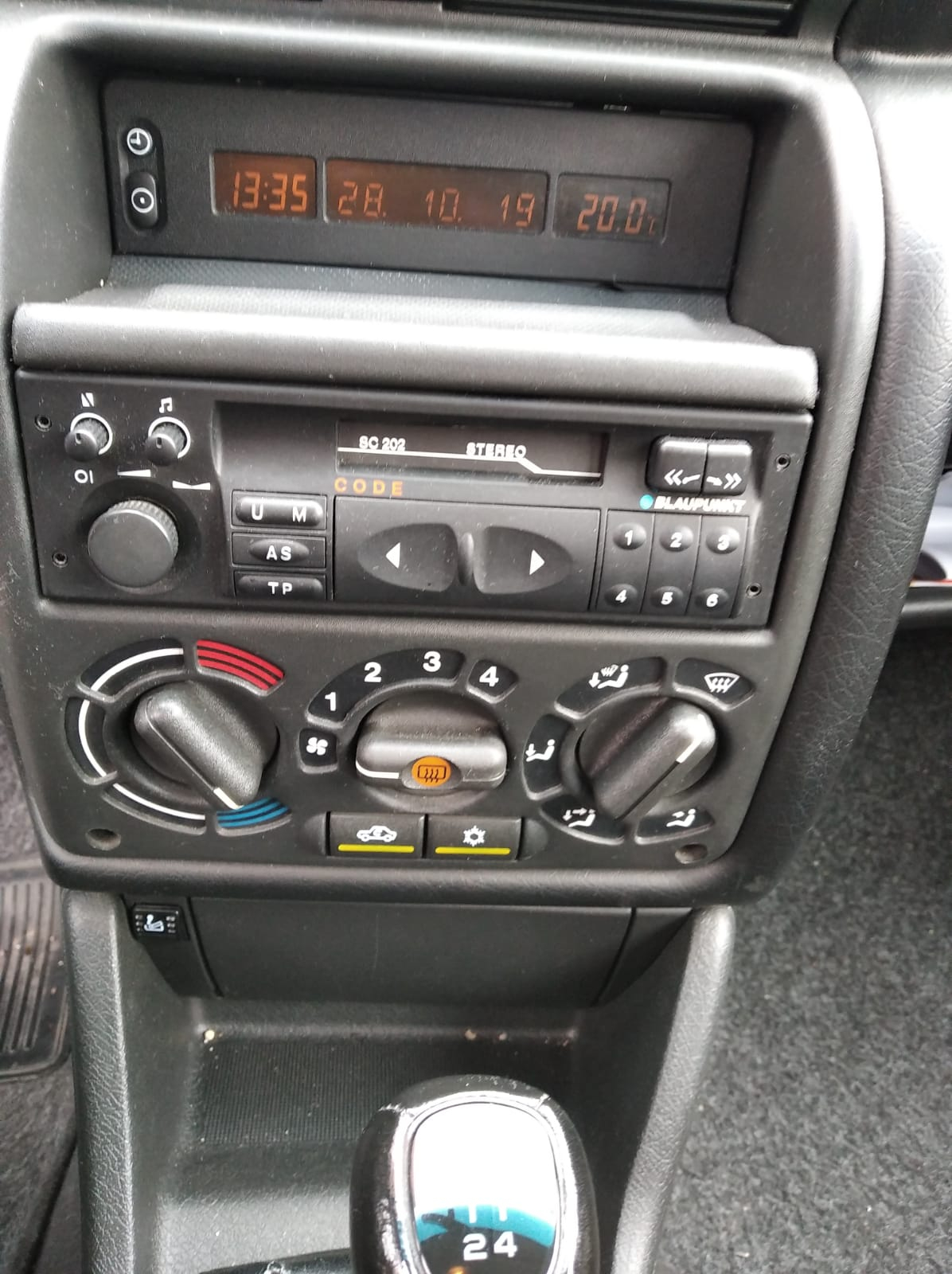

Hola muy buenas, es la primera vez q uso un foro así q espero q resolvais mi duda. Tengo un Opel Astra merit 1.6 100cv del 95, la radio para sacarla hace falta 4 varillas para tirar hacia fuera:
Mi pregunta es si la radio nueva tiene q tener el mismo sistema de 4 varillas y si al poner la radio nueva al final no cabe o todas tienen la misma medida?

    lo que llevara son dos llaves en forma de U,no cuatro varillas,si no tienes las llaves intenta sacarlo con unos clavos largos o un cable que sea duro.
    cuando la cambies,la radio nueva trae su caja que tienes que ponerla,para que se quede encajada,tambien trae sus llaves.
    la que tienes puesta lleva codigo,en cuanto la desconectes y vuelvas a conectar te pedira el codigo,por si la quieres volver a utilizar.
