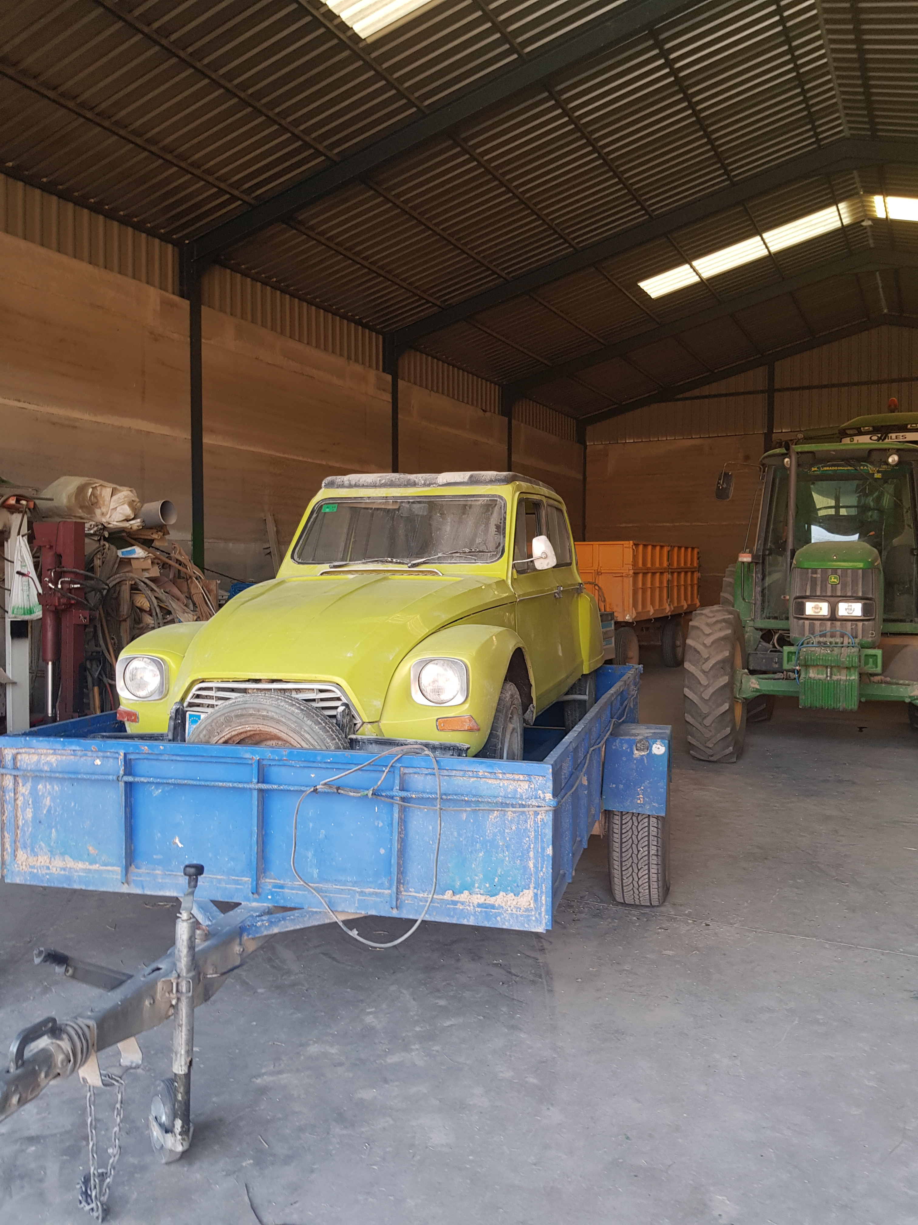

Buenas tardes.
Hace poco que me hecho con un Dyane 6.  El coche esta para darle un repaso general . Lleva parado unos 10 años...
Tenía pensado empezar por la parte mecánica. Aceites filtros bujías etc.... si alguien me puede aconsejar os lo agradecería.

    Es un buen coche y no es complicado, arrancará sin problemas con poco trabajo.
    Si quieres tomar precauciones lo ideal sería quitar las bujías y ponerle algo de gasóleo en los cilindros (o aceite) e intentar moverlos con la manivela del coche (por el ventilador). Si se mueven bien, aceite y gasolina nuevos y punto.

    Un coche sencillo y muy apto para tu entorno (lo digo por el John Deere de detrás).
    Los diseñaron para los caminos rurales.

  • Un manguerazo al motor (frío y con la parte eléctrica protegida) no le viene mal para limpiar las aletas de refrigeración, comprueba que a la turbina no le faltan palas y poco más.
