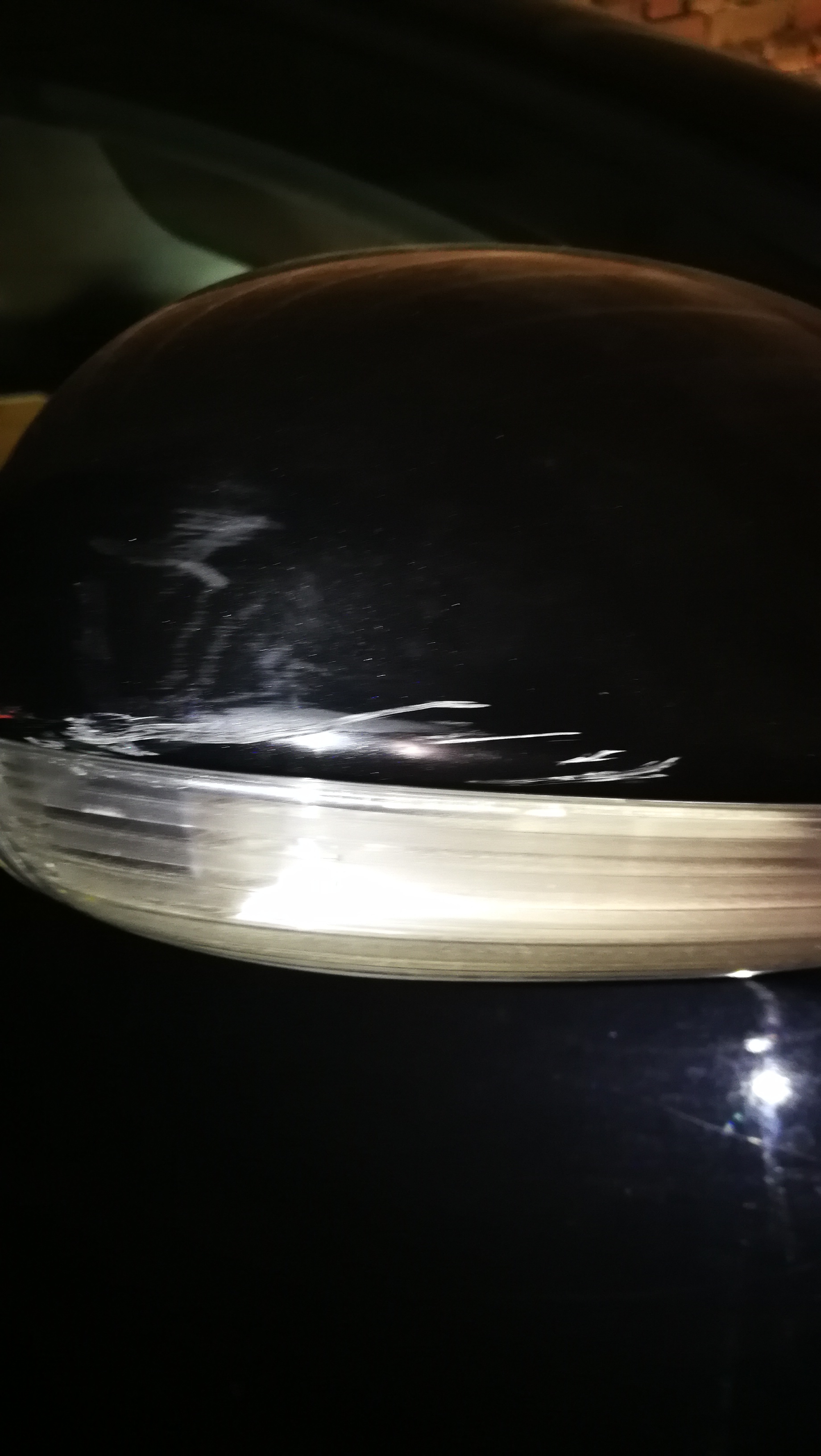

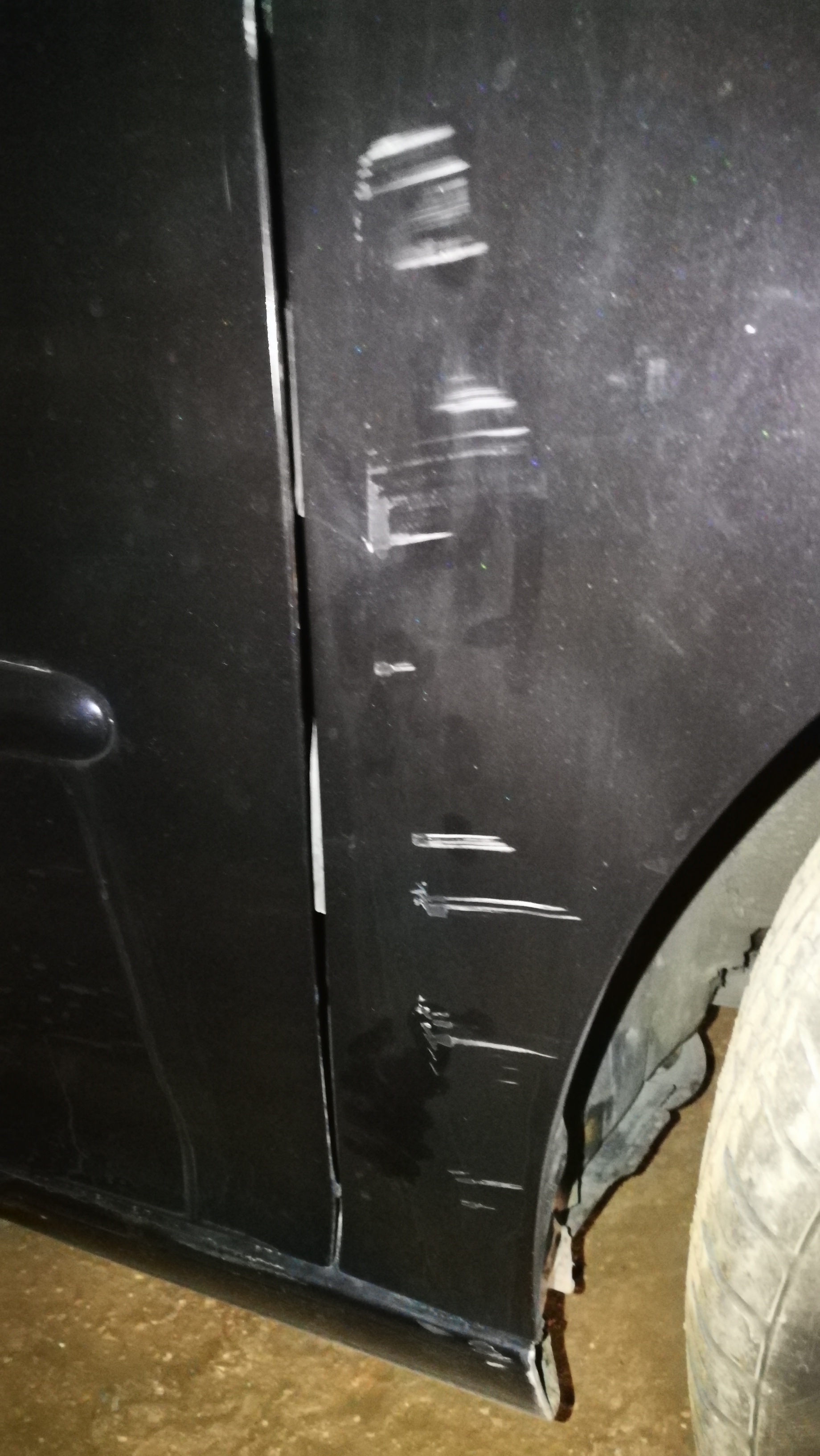

Hola buenas, soy nuevo conductor y saliendo de mi garaje he rozado el coche con uno de los machones. Mi pregunta es, ¿Cómo se pueden quitar estos roces o disimularlos? Adjunto fotos de las zonas dañadas.

  • En el chapista, no hay otro remedio si quieres que quede bien.
    Si te da igual como quede o eres muy habilidoso: lija, masilla y pintar con un "esprai".

  • eso está muy marcado y tendrás que pintar.Prueba a darle polish para intentar disimularlo un poco pero poco harás,Otra chapuza es con un pincelin muy fino y pintura del coche pintar los surcos para que no se note tanto pero la solucion perfecta chapista y pintar.

    Tengo dudas de lo q es, para q haga esos rallo es en la aleta y en el espejo..

    No te parece la solucion mas exonomica y menos chapuzas poner una aleta de desguace?

    Olvidate de disimular eso, tal y como esta no hay forma de hacerlo.
    Tienes dos opciones:
    1 Chapear y pintar.....dinero y tiempo
    2 Desguace del mismo color....barato y rapido.
    Tu eliges.
  • Lo mejor es pintarlo por un profesional pero si no quieres gastar mucho pues dale con un pincelin con el color de la pintura original sobre los surcos y luego polish para disimularlo lo maximo posible.

    Se venden rotuladores del color sólo para retocar rallonazos.Menos se notará.Pero claro ya sabemos lo que sabes....

    ya que no sabes nada te explico.El polih se da para igualar las capas una vez seca la pintura que cubre el surco.Yo he retocado algún rayón así y se disimula bastante si no lo quieres pintar por un profesional.

  • Eso pulirlo bien para disimularlo pero si has llegado a la chapa no queda mas remedio que pintarlo en la chapisteria
