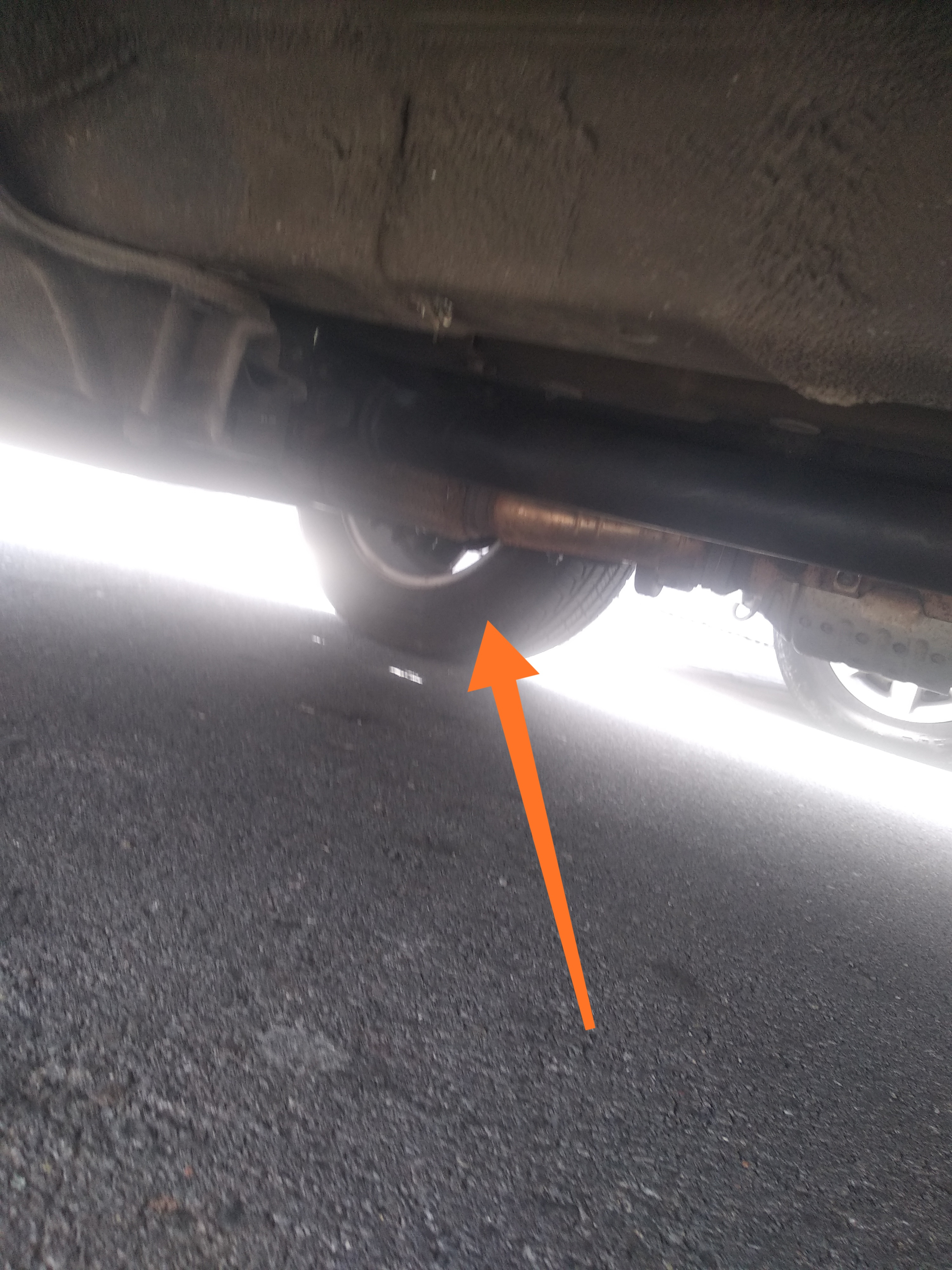

Buenas tardes, mi nombre es Esther y vengo con una duda ya que parece que mi mecánico no ve el fallo.
Mi Kia Sportage Active 2006 diesel empezó con una pequeña vibración que hacía a veces al acelerar sobre todo en subida, ahora además ha ido perdiendo mucha potencia y sale humo azulado, gris por debajo del motor donde más o menos va el catalizador, huele a diesel y el consumo está disparado, lo del humo lo hace solo después de estar caliente y al pararme, que puede ser? Según el mecánico no da ningún error, pero la cosa va a más y tengo miedo de incendio o de avería ****, el martes tengo cita con otro mecánico, le acabo de hacer culata. Muchas gracias

    Dile al del taller, q inicie el procedimiento de regeneracion forzada del fap (en caso de q lo lleve)
    Los sintomas q describes son coincidentes con cuerpo de catalizador o fap obstruido.
    Explicaria el aumento de consumo debido a la sobreinyeccion de diesel.
    Explicaria la perdida de rendimiento y vibracion, causada por funcionar en modo refeneracion.
    Explicaria el olor a combustible.
    Explicaria q al parar el motor, sin circular los gases por el catalizador filtro, el gasoil q quede, con el calor haga ese humo.
    El consumo disparado... lo notas tu al llenar el seposito o te lo marca el ordenador?

  • Hola lo primero gracias por responder, pues  el consumo disparado lo veo en el ordenador y en el repostaje, he visto tb una perdida de aceite aquí, eso que es? Tiene las mangueras enchumbadas,, le sale el aceite por un tornillo parecido al que se ve en la imagen, pero por debajo.. También me he metido por debajo del coche por donde sale el humo y no hay aceitefoto ampliada del motorGracias

  • La verdad es que no sé si lleva fap.
    Es una Kia Sportage Active 2006 4wd, 140 CV, 2.0 .
    Y volviendo a lo de la bomba, será mal montaje del mecánico al hacerle culata?
    No veo el link con fotos que me indicas 😁

    Mas q mal montaje, me inclino por la reutilizacion de la junta.
    La junta entre la bomba y la culata es metalica, con relieve deformable y por lo tanto de un solo uso. Puede tener suerte de reutilizarla y q no pierda, pero suelen perder.
    En la ficha tecnica te pone q norma euro cumpke, si lo miras sabremos si lleva fap.
    Y la culata, porque se le hizo? Y fue hace mucho?

  • Es euro 4.
    Este coche apenas tiene 6 .meses conmigo, solo le he hecho 2500 km y desde el principio solo problemas, tengo la denuncia hecha en consumo, a ver a qué llega. Tb tuve que hacerle el embrague con su correspondiente volante bimasa, pastón, el concesionario de segunda mano no quería hacerse cargo y ahora de última me salió con que el coche tiene una garantía externa llamada novacar de la cual nunca me habló.
    En fin super cansada, ahora no sé si venderlo, o esperar a ver si esto es una chorrada.
    Lo cómico es que cuando 3 personas diferentes lo probamos al comprarlo estaba bien, no se que pensar
