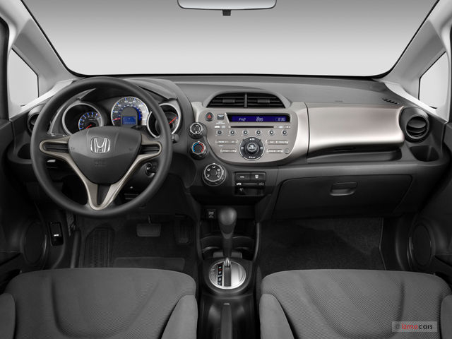

Buenas, tengo un Honda Jazz VTEC 1.4, y queria mejorar la calidad del sonido del mismo. La verdad no se nada del tema y necesitaria una mano. Como no tengo idea cuanto puede llegar a costarme esto, me gustaria ver que opciones tengo en cuanto a presupuestos. Supongo que como mucho podria gastarme unos 100 o 200€ (eso si REALMENTE vale la pena)
En primer lugar, mi Honda tiene un sistema de audio integrado asi:
Me da la sensacion de que cambiar esto conllevaria un gasto bastante grande y un trabajo arduo. Asi que creo que eso no lo cambiaria, pero bueno si me pueden dar un poco de info al respecto, me lo puedo plantear. Es que encima este sistema no tiene entrada de USB, sino que solo tiene salida AUX, que es un poco rollo
Quizas lo que si podria llegar a cambiar son los altavoces, y tambien podria ponerle un Subwoofer. Eso ocuparia mucho lugar?? no pretendo perder espacio del maletero, ya que lo uso mucho.
A ver si me dan una mano!

    Yo empezaría por cambiar los altavoces. Primero los delanteros y si no terminas con el presupuesto, los traseros también en caso de que lleve. Sólo con esto ya notarás una gran mejoría. Si no es suficiente, pondría un amplificador para mover esos altavoces (y añadir un subwoofer) aunque es probable que sólo con los altavoces ya vaya razonablemente bien.

    Y como puedo saber que tipo de altavoces lleva mi coche?? va solo por tamaño o hay algo mas que tenga que tener en cuenta? En cuanto a la colocacion, no me veo cambiandolos yo, asi que supongo que lo llevare a algun tallero no se donde hacen este tipo de modificaciones.

    ¿El tuyo no lleva las vías separadas? Ahora casi todos llevan los twitters en el salpicadero o en la parte superior de las puertas. En la foto que has puesto del salpicadero de tu coche parece que lleva una tapa redonda en el extremo derecho del salpicadero que suele ser una ubicación bastante común para los twitters

    Si me suena que tiene los tweeters en el salpicadero. Esa foto en realidad es de google, pero sacare una foto de mi coche para que lo vean mejor y que estemos seguro que es el mismo modelo. Yo creo que es igual al mio de todas formas.
    En caso de que tenga los tweeter separados, seria un error ir por los Alpine PSG-17C ?? o preguntas para ver la posibilidad de cambiar esos tweeter tmb?

    Si tiene las vías separadas, lo suyo es poner unos altavoces con las vías separadas. Los que las llevan separadas suelen tener un filtro para que las altas frecuencias vayan al twitter y las bajas a los altavoces de medios y graves de las puertas. Yo respetaría esa configuración.
