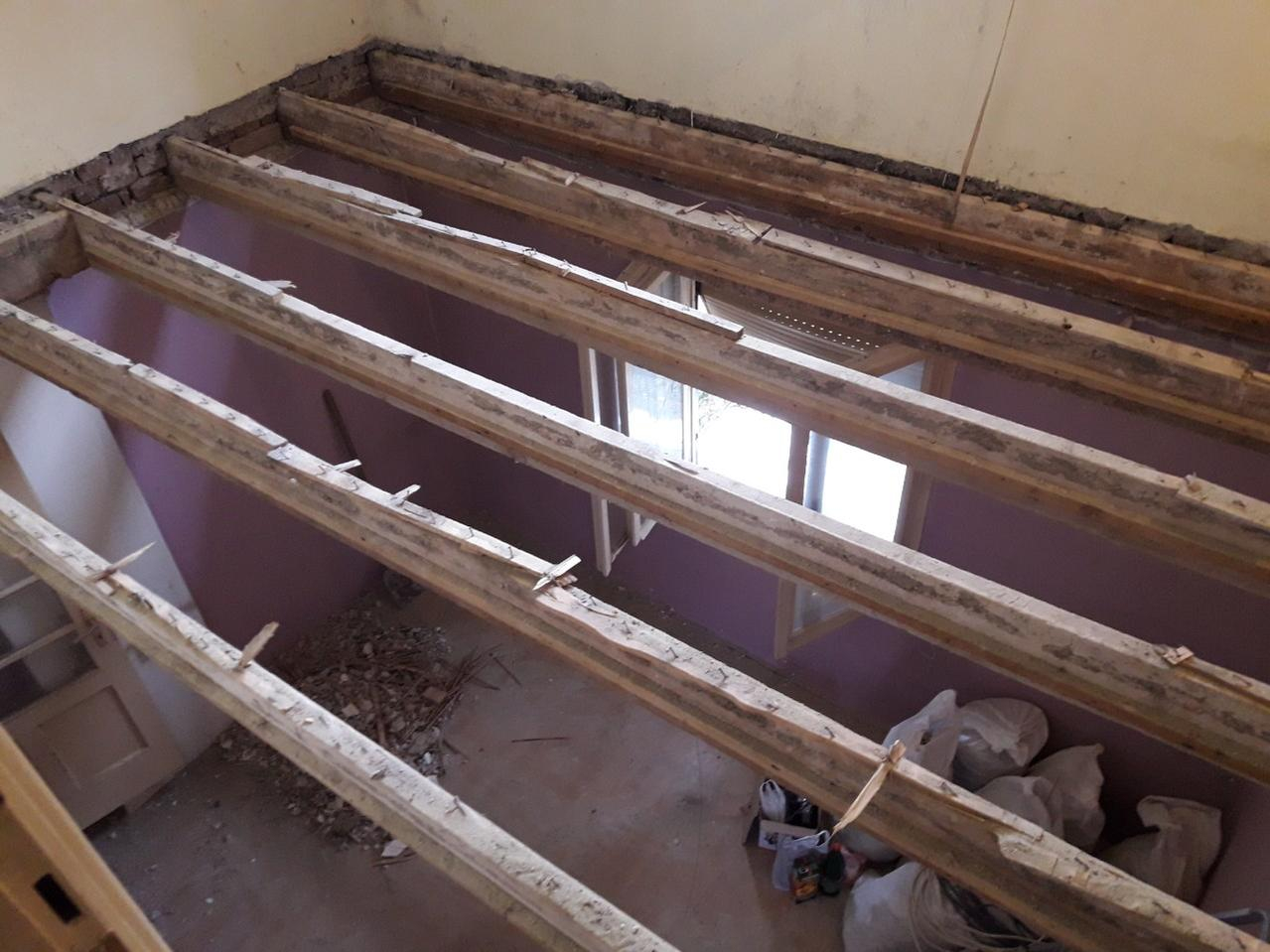

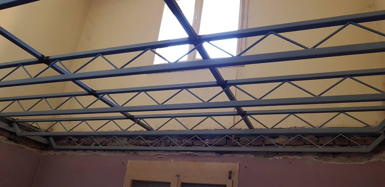

Pues lo primero fue quitar las vigas de madera.
Para cambiarlas por metalicas

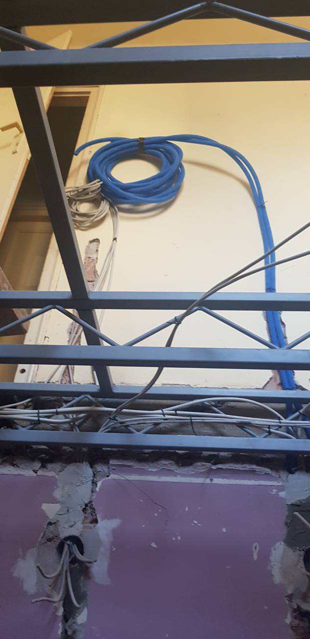

y tambien instalacion electrica nueva en toda la casa, que recordemos es del año 1939.

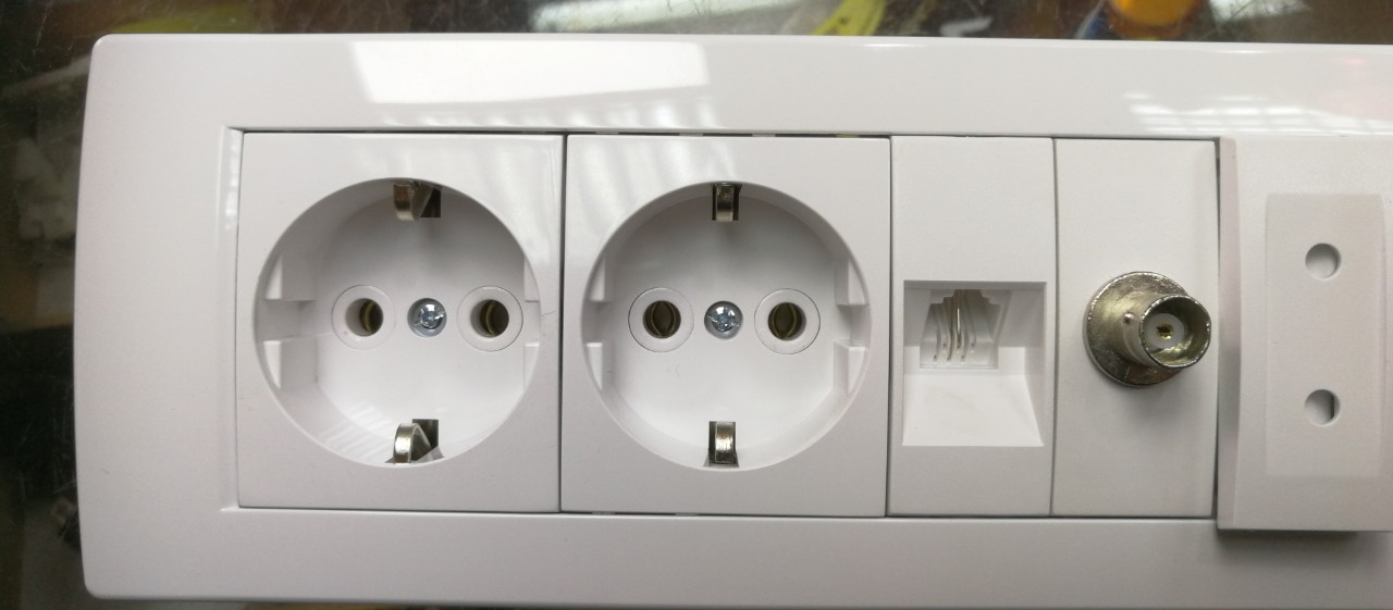

Los enchufes me los ponen con intalacion de red (RJ45) por si no me lleva la wifi bien a todos los sitios, y poder ver la tele de España y Netflix.

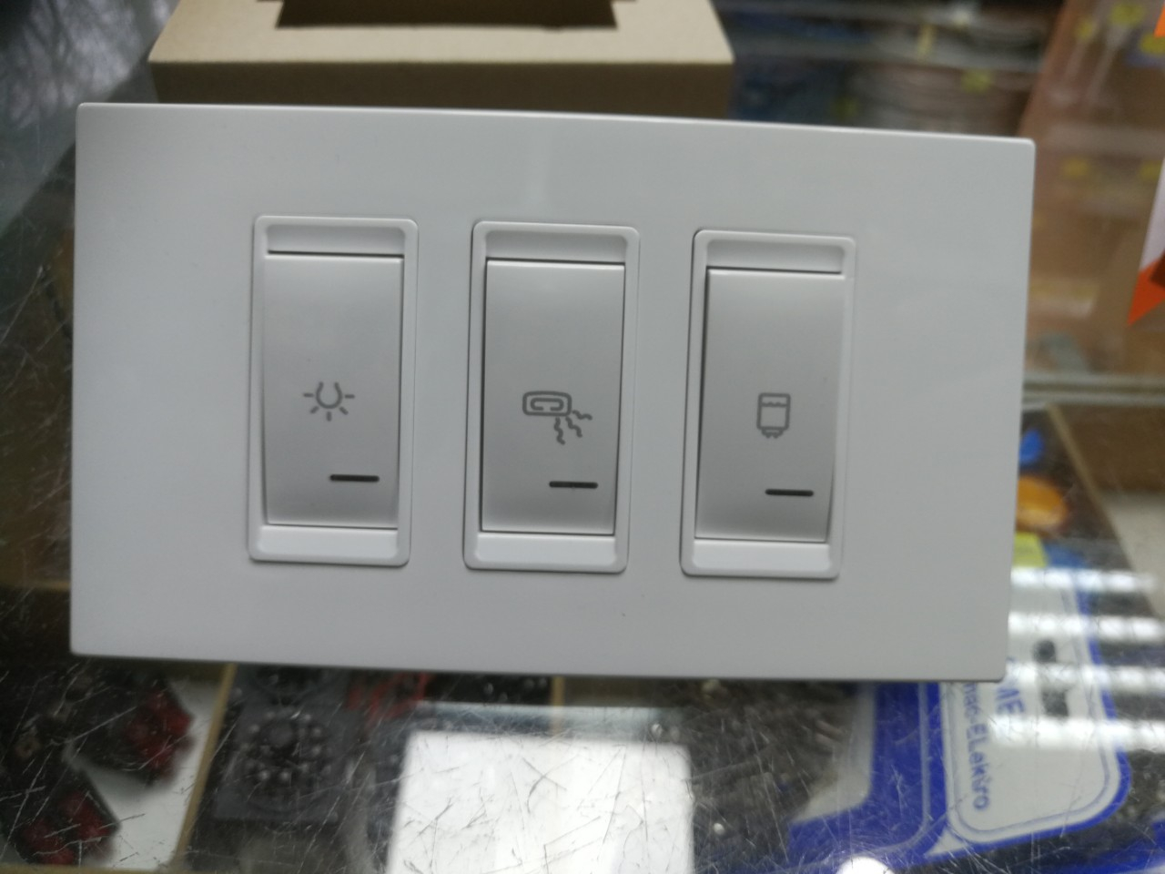

La llave triple es por que es obligatorio en los baños poner la llave fuera y que sea triple para iluminacion, estufa y termo.

    Luego una vez puestas las vigas, se coloca el suelo de arriba, que me dijeron era mejor este material que la madera pues este no se dilata, es con lo que hacen el suelo de las cajas de los trailers.
    Luego se coloca el aislante, que me aconsejaron el mas grueso.
    y despues de el aislante el pladur del techo

    Veo los presupuestos muy baratos con lo que estamos acostumbrados a ver por aqui. Supongo que será por la carestía de la vida.
    Otra cosa que me ha llamado la atencion ha sido las vigas metálicas. no las había visto nunca así. aqui lo hubieran solucionado con una viga grey de 140 o 160 y a correr. Este sistema que te han puesto parece más liviano y posiblemente mas barato.

    Las vigas de celosía son una idea cojonuda para ahorrar peso a la estructura y dar un poco de flexibilidad,que viene muy bien.
    Eso si,tienen que estar muy bien pintadas para evitar la corrosión de tantas soldaduras.
  • efficienceefficience Forero Senior
    En España no se suele poner viga metálica directamente por su baja resistencia al fuego.
    Deberia haber un buen aislante o bien pintura intumescente para que, en caso de incendió, no colapse toda la estructura en pocos minutos.
    (El Hierro soporta muy mal el calor del fuego, se debilita y pierde sus capacidades estructurales).
    En una casa unifamiliar como la tuya no es tan importante.

    Soportando un suelo de madera cuya base tambien es madera y con ese aislante, lo de menos va a ser la resistencia al fuego de las vigas.

    Holas, un amigo herrero me dijo que esas vigas ahorras dinero en material pero que lo pierdes en mano de obra de estar soldandolas.

    Esperemos que el herrero se lo haya currado, 1000 euros del presupuesto eran para el

    Yo como de esto no entiendo he confiado en Darko, que es ingeniero de cargas o algo asi se llama el titulo (que alli tienen otro nombre, por ejemplo mi parienta estudio ingenieria civil, que es como arquitectura aqui), y Milan que es el constructor que bienen recomendados por una amiga a la que le hicieron la reforma de su casa.

    Quiero creer que el aislante es ignifugo, la base del suelo encima las vigas lo es.
