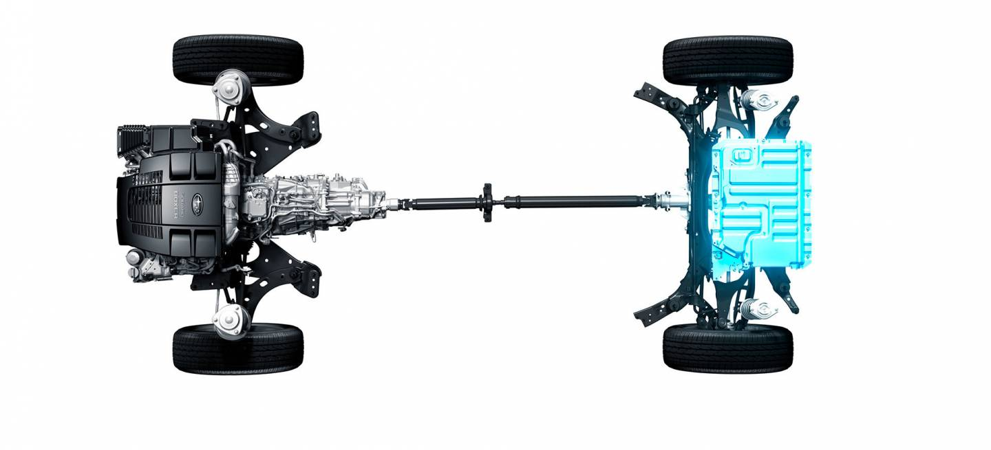

Subaru presentará su nuevo e-Boxer: un híbrido con motor bóxer en el Salón de Ginebra
Subaru quiere lanzar sus coches híbridos en Europa, a su manera. Y eso implica no renunciar a algunas de las señas de identidad de la marca, y a las tecnologías que han hecho que Subaru sea una de las marcas más conocidas, y sus motores de cilindros enfrentados, y su tracción integral permanente, dos de las tecnologías más deseadas, especialmente entre aquellos que entienden de coches. Ya sabemos que Subaru presentará su e-Boxer en el Salón de Ginebra, un híbrido con motor bóxer, de cilindros enfrentados, y por supuesto con tracción a las cuatro ruedas. Ahora bien, ¿cómo será la tecnología e-Boxer que desembarcará pronto en Europa?
