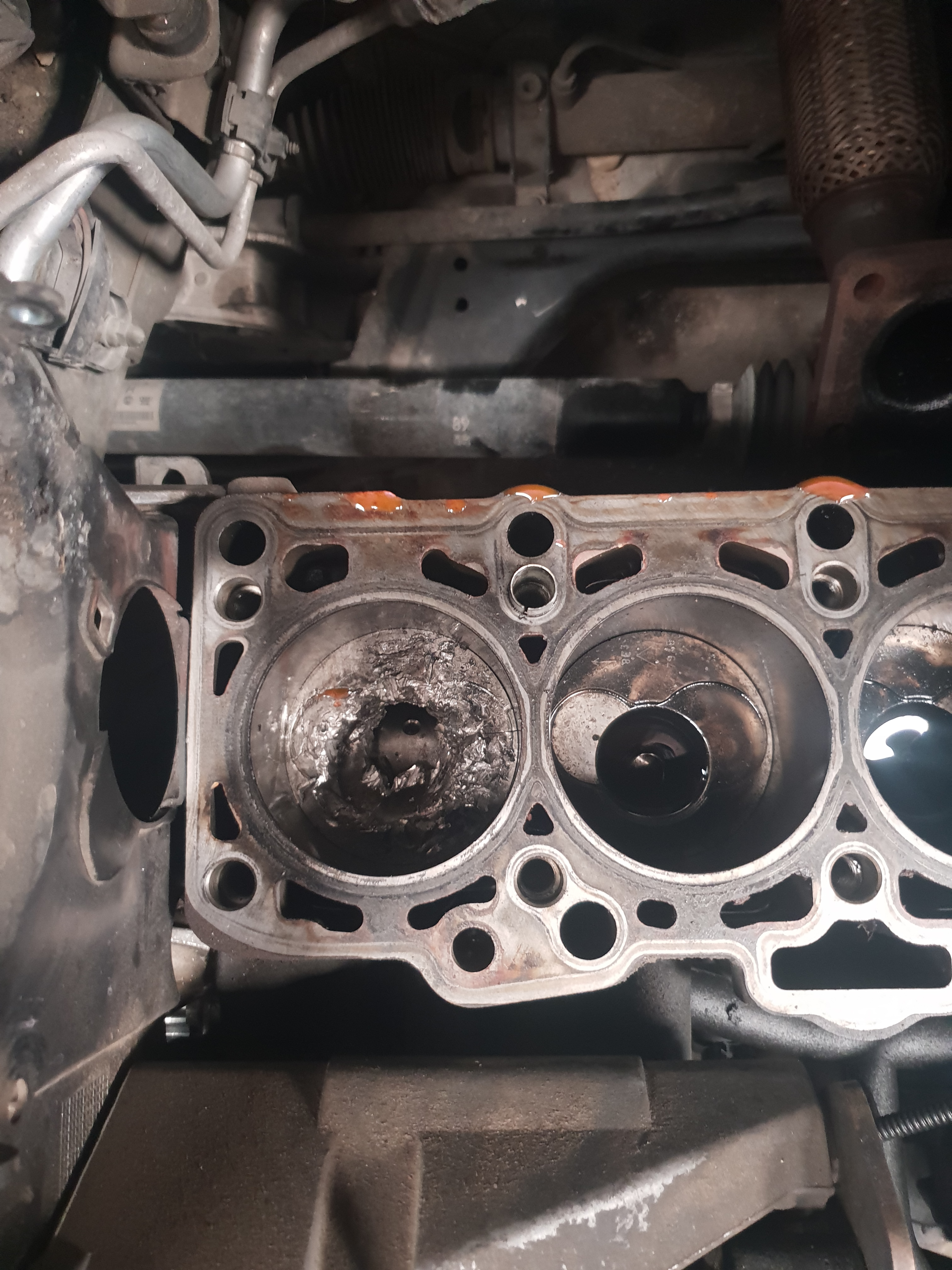

Hola a todos hace una semana el coche me hizo un ruido raro a los 100m se subieron las rpm a todo lo que daba y no bajaban ni quitando el contacto, total, tuve que calarlo y llamar a la grua, esta semana el mecánico lo abrió y descubrió lo que sospechábamos, un pistón perforado, los demás estaban bien, y a lo que voy, alguien sabe como a podido ocurrir esto? Se ha quedado abierto un inyector?

    Supongo que lo que quieres decir es que se puede haber quedado abierta una válvula. A mí me ocurrió eso en un R5 950 (el primero que tuve); una válvula quedó abierta y perforó el pistón, pero no fue debido a la rotura de la cadena de distribución, como pensamos en un primer momento. ¿Tu mecánico no ha visto la causa?

    Es inyección directa, el inyector puede quedar "abierto", que es a lo que yo creo que se refiere y por lo que yo apostaría.
    Cuando esto ocurre, el inyector gotea gasoil y dadas las presiones y temperaturas dentro del cilindro, puede provocar que se agujeree el pistón ya que el gasoil hace casi como de soplete

    La unica posibikidad de un motor q entra en retroalimentacion (q es lo q describe sin lugar a duda el op) es por consumo de aceite.

    A mí me da que ahí ha entrado aceite a raudales.

    Le contesto a el...
    paso de aceite
    retroalimentacion
    aumento de temperatura
    piston caliente, piston perforado

    Esa averia la provoco un inyector.
