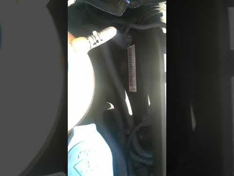

Buenas noches , tengo un Golf Gti v Dsg del 2005 AXX lo compre en Alemania hace un año, me lo baje a la semana se me encendió la luz de presión de aceite lo lleve al mecánico me cambiaron los filtros y el aceite , también lo miraron con el mano metro todo perfecto, pero la luz seguia , coji el coche después de salir del taller y a los 50 km clave el motor . Vale arregle el coche desde 0 bomba aceite nueva bielas nuevas pistones nuevos etc... , ahora hace 1 mes que ya me lo dieron el coche "arreglado" pues todo perfecto hasta ahora hace una semana me salto la luz de presión de aceite y miraron con un mano metro todo bien metieron el ordenador no se que hicieron que desapareció la luz y ayer me volvió a salir la luz y ahora en caliente hace un ruido muy raro , salta la luz y no se sale.... me tiene preocupado y los mecánicos dicen que no saben que es y tal.. , no se que hacer ya estoy amargado con el pu.. coche , alguien sabe lo que le pasa ?
pd: aqui os dejo un video de mi coche haciendo el ruido en caliente , a partir de 1.6 rev se quita..

    Entonces el secreto esta en que no diga que lo an tocado para que me lo puedan reparar se supone no ? . El lunes lo llevare a otro taller y haber que dicen ,el arbol de levas se clavo luego gripo los pistones , luego la biela se clavo , dejo mucha viruta en el cárter porque se comio tanto la biela como el pistón pues quedaron restos y lo limpiaron a la hora de montar lo nuevo.
    -midieron la presión en la parte del cárter con el manómetro todo bien, luego metieron el ordenador para calcular la presión electronicamente y también salía que estaba bien .
    -El ruido solo lo hace en caliente después de 15 minutos a 90 c , en frío suena super redondo . Por cierto **** un poco de humo blanco ..., no mucho un poco apenas se nota cuando hace humedad en el ambiente se nota bastante es normal ? y bajo la tapa de aceite de motor cuando lo abro **** como un poco de humo blanco también eso es normal ?, el sonido viene de la parte izquierda del motor al lado de la correa.
