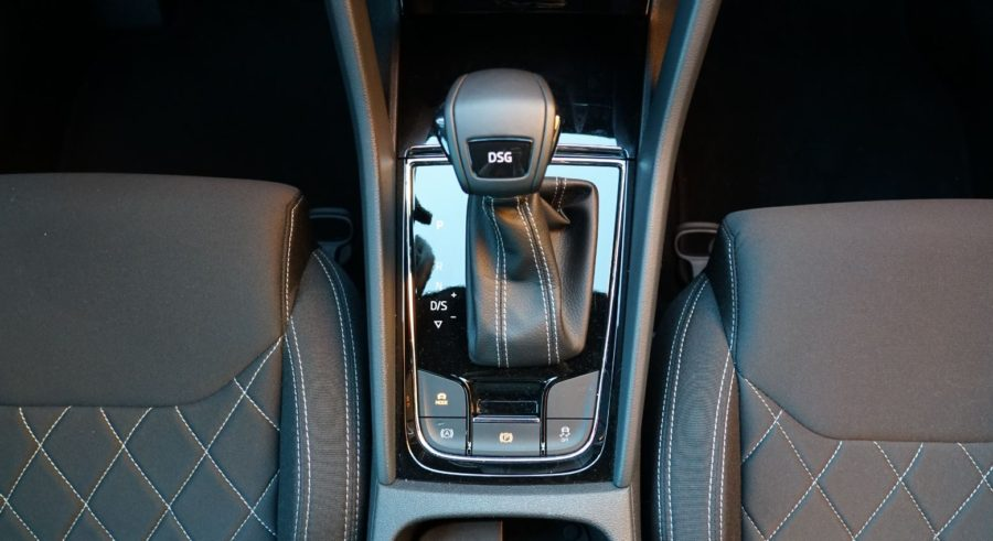

Hace unos días tuve la oportunidad de probar el Skoda Karoq. Aunque es un modelo que ya hemos probado en otras ocasiones y en todas nos había encantado, en esta ocasión hemos decidido probarlo asociado al nuevo motor 1,5 TSI EVO de 150 CV combinado con un cambio automático DSG.

Ajeno a un problema que parece extenderse a centenares de unidades en todo el mundo, situé la posición D del DSG y empecé a maniobrar por el garaje. Las respuestas del coche eran muy bruscas, con tirones y caídas y subidas de revoluciones. Al motor le costaba responder y apenas hacía caso del pedal del acelerador. Decidí parar y volver a arrancar el vehículo – sí, al más puro estilo ordenador- pero los problemas persistían. En ese momento caí en que se podía tratar de un problema con el modo de conducción, por lo que seleccioné el modo Sport. El problema persistía y se manifestó durante varios cientos de metros hasta que el modelo alcanzó la temperatura de servicio.
