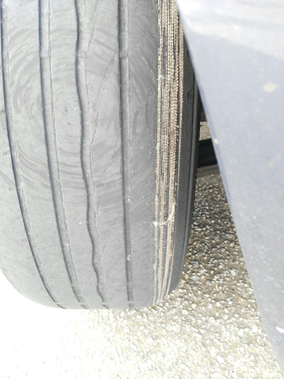

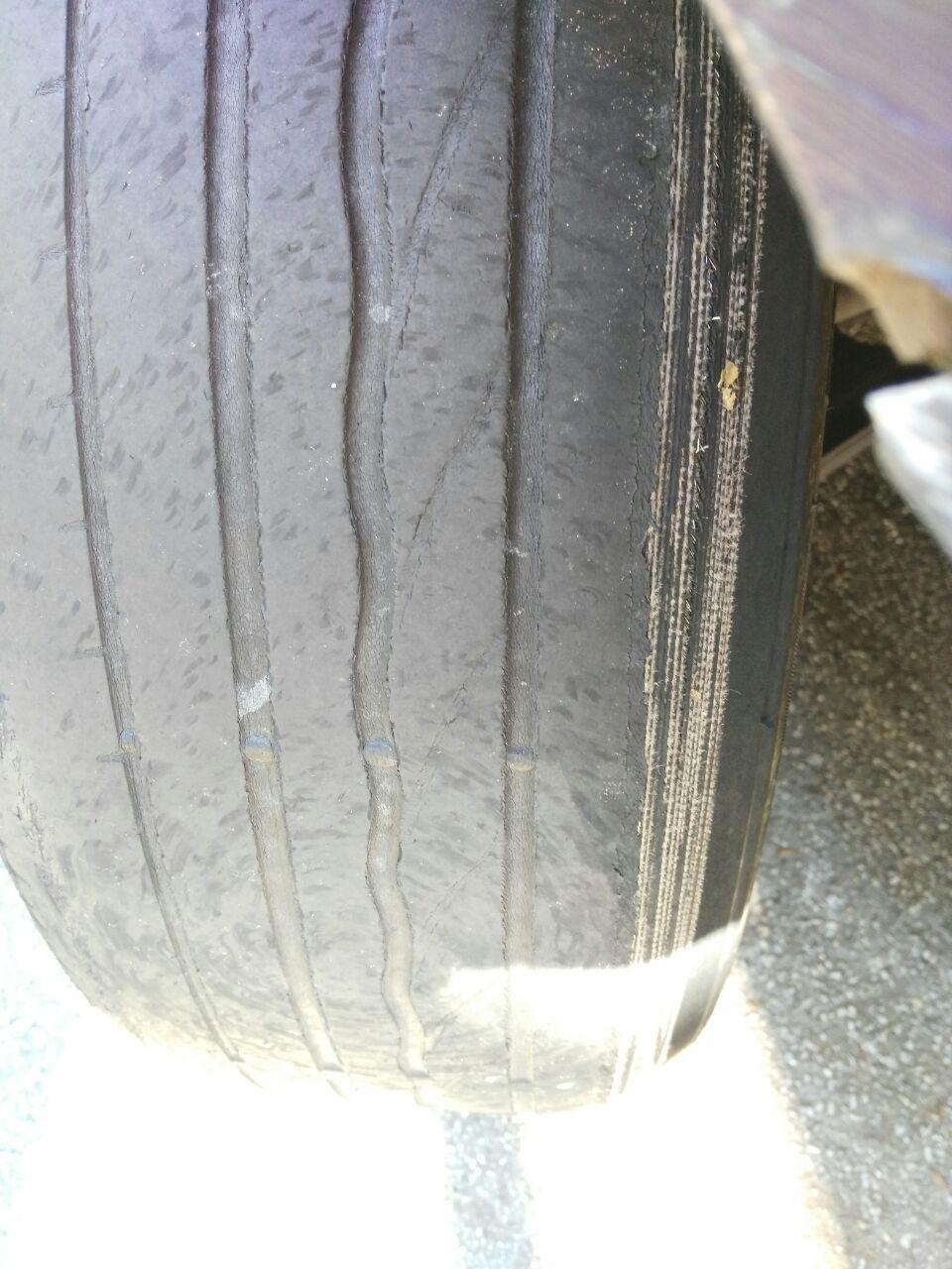

Hoy he visto que tengo los 2 neurmáticos delanteros como en la foto (son del 2012).
Es peligroso? Pasa la itv?
Gracias!

    No, no pasa itv.
    Si, es peligroso En la medida q es peligroso un pinchazo más o menos rápido.
    Aparte es multa.
    Ademas, si te lo ha gastado así... porque será?
    pues porque ha pisado demasiado en esa zona.
    y ahora mismo... pues es peligroso porque está pisando igual de mal.
    Te has zampado la banda de rodadura, estás pisando en las lonas, las lonas se gastan rápido, enseguida empezará a aparecer algún alambre, y a nada q se te meta una gravilla, o en un frenazo fuerte, o q te patine algo al arrancar... ploffff

    El problema no es si pasa la ITV o no, que será que no. El problema es que puedes tener o provocar un accidente grave circulando con las ruedas en esas condiciones. Cámbialas cuanto antes, por favor.

  • Gracias por los comentarios, no es que quiera estirarlos, es que no tengo ni idea de mecánica y pensé en preguntar por si acaso lo que a mí me parece grave en realidad no lo es tanto, ya veo que sí jeje.
    Saqué fotos con el móvil a las traseras y no veo esos desgastes de las delanteras, entiendo que las delanteras se desalinean con el uso o me las pusieron mal cuando colocaron esos neumáticos por primera vez.
    Saludos y gracias.

    Si, las delanteras por uso, baches, desgastes de silentblocks, rotulas, fatiga de muelles, se suelen desalinear.
    El montaje de los neumaticos no tiene relacion.
    Pon ruedas y alinea.

    Hoy las he cambiado, le he preguntado al mecánico si estaban desalineadas, me dijo que el creía que ese desgaste era por poco inflado. Yo normalmente suelo dar 2,5 bar a las delanteras y 2,4 a las traseras, el mecánico me dijo que mejor que le de 3 bar porque 2,5 funciona bien en llano pero en mi zona hay mucha cuesta y que por eso mejor 3. Me dijo que si las ruedas tienen poco aire pues tienden a hacer más presión por la zona interior.
    Los neumáticos anteriores tenían 6 años y siempre pasé la itv, con lo que entiendo que ese desgaste fue en el último año. Como no creo que el coche me dure mucho, no le insistí en que alinee las ruedas, a no ser que me digas que es peligroso ir con las ruedas así.
