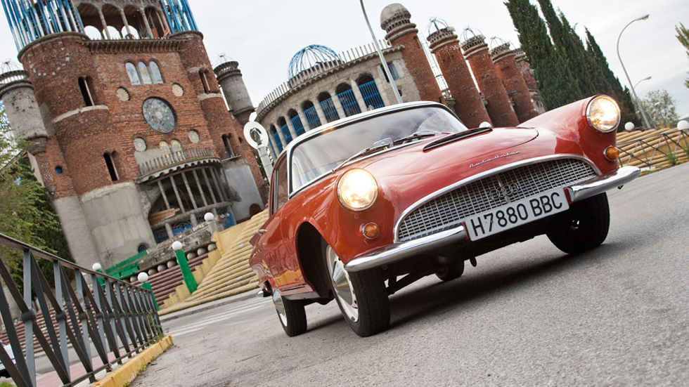

En 1957, DKW presentaba al mundo un pequeño coupé denominado Auto Union 1000 SP con unas líneas que recordaban claramente al Ford Thunderbird del 55. De hecho, pronto se le conocería como ‘Baby Thunderbird’. La fabricación en serie comenzó al siguiente y se prolongaría durante tres años, tiempo en el que la producción total alcanzó la cifra de 6.650 unidades.
El 1000 SP montó el 3 cilindros 2 tiempos de 55 CV, potencia más que sobrada para que un vehículo con un peso sensiblemente inferior a la tonelada ofreciese prestaciones equivalentes a las de un 6 cilindros de 4 tiempos con más del doble de cilindrada.
Durante el año 1959 y la primera mitad de los 60, varios DKW de diferentes modelos verían su vano motor equipado con el nuevo motor de 6 cilindros. Se estima que se instaló un número inferior a 50 unidades, estando montados actualmente en un puñado de Munga, Monza, 1000 S, F103 y, finalmente, el modelo 1000 SP como el ejemplar que ilustra nuestras páginas. El número total de supervivientes no se conoce a ciencia cierta, pero, según especialistas alemanes, no hay más de tres 1000 SP V6 en activo, y esta unidad es única en España.
Así pues, tenemos ante nuestros ojos uno de esos prototipos actualmente venerados en Alemania como lo hacemos por estos lares con nuestros queridos Pegaso. Su propietario, Jesús, me abre la puerta del garaje donde custodia el bonito coupé. Al entrar, no puedo evitar mirar de reojo a sus compañeros de cuadra, entre otros una cuidada colección de modelos de 2 tiempos, con vehículos de 2 y 4 cilindros, y, por supuesto, el coupé cuya silueta intuyo bajo la sencilla funda que lo cubre.
Destapada la criatura, me quedo asombrado admirando la equilibrada carrocería que moldeó Baur en Stuttgart y que luego se ensamblaría en la planta de DKW de Ingolstadt. Abordo al vehículo por su puerta izquierda, amplia de sobra para acceder cómodamente, sorteando, eso sí, el vértice que deja el parabrisas panorámico y a mí me dejó un cardenal en la rodilla. El habitáculo está elegantemente forrado en piel y enfrente encuentro precioso el volante de pasta blanco, que avanza el cuadro principal compuesto por tres relojes centrales: velocímetro a la izquierda, reloj horario en el centro y otro en el que se agrupan los indicadores de temperatura y nivel de combustible.
El elegante salpicadero está forrado también en piel, combinada con la de los asientos. En su centro, se hallan los mandos de la calefacción y a la izquierda diversos interruptores para luces, arranque, etc. Llaman la atención la ubicación del freno de mano, bajo la consola central, y la del mando de intermitencia en el lado izquierdo.
Me acomodo, pongo en contacto y acciono el botón de puesta en marcha. Al instante se escuchan las primeras explosiones del motor. Una maravilla incluso en frío, muy, muy redondo y tan sólo el humo inicial y el olor aceitoso que desprende el escape hacen que me percate del tipo de mecánica que hay bajo el capó. La palanca de cambios está situada en la columna de la dirección. Inserto primera con cuidado y comienzo la marcha. El cambio es suave, pero me quiero familiarizar primero, de modo que aprovecho para jugar con él mientras el motor va cogiendo temperatura. Las relaciones engranan con una suavidad sorprendente y me parece inusualmente rápido para la ubicación que tiene.
Tras una breve parada en la gasolinera, para repostar 27 litros de gasolina y uno de aceite sintético para ‘dos tiempos’, me propongo empezar a cogerle el aire. La subida de vueltas es simplemente excepcional y hay que concentrarse constantemente en no pasarlo de 4.500 revoluciones. Se trata de un coche muy especial y el sonido a moto de gran premio es embriagador, invitando a acelerar a fondo en cada salida de curva. Las sensaciones son las de llevar un coche con más del doble de potencia.
Como buen dos tiempos, la transmisión está dotada de sistema de rueda libre, que no transmite la fuerza del tren de rodaje de vuelta al motor. Este dispositivo tiene su utilidad cuando no se acelera y consigue reducir consumos y evitar gripajes de motor. Eso sí, a costa de no retener en las frenadas. Para mitigar esta situación, y debido precisamente a la potencia desplegada, los talleres que realizaban la conversión al V6 modificaban también el sistema original de frenos, incorporándole discos delanteros y consiguiendo con ello una frenada con gran mordiente y muy eficaz. Tan solo el balanceo de la carrocería en curvas nos indica que no estamos ante un genuino deportivo.
Como conclusión, podemos lamentarnos de que este vehículo no llegara a comercializarse. Y es que no es de extrañar que su competencia se sintiera intimidada por este motor. En España tenemos al menos la suerte de contar con una unidad tan especial como esta, que, además, puede ser vista y oída por los amantes de los clásicos en España, pues Antonio y Jesús, sus propietarios, acuden con regularidad a las diferentes concentraciones locales.
