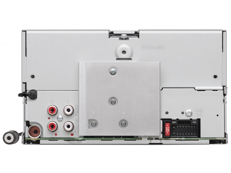

Las conexiones traseras del Kenwood que llevo ahora son las de la foto que adjunto al final, y como podéis ver hay tres tipos de conexiones: la "normal", que yo suponía que sería ISO (la blanca), la negra que está encima (CN703 13P, y que conecta los mandos del volante), y la negra pequeña que está a la derecha (CN702 8P, y que conecta el subwoofer).
Las conexiones traseras del Kenwood "nuevo" (y que, supongo, serán muy parecidas en el Alpine), son éstas:
No coincide nada...
¿Veis alguna solución? ¿Alguien que se haya visto en otra como ésta? ¿Algún instalador que pueda darme alguna pista?
