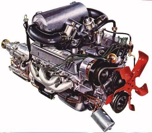

El Rover V8 es un compacto motor V8 con bloque y cabezas de aluminio que, aunque originalmente diseñado por General Motors en Estados Unidos, fue posteriormente rediseñado y producido por Rover en el Reino Unido.
La foto "oficial" de Su Alteza Real el motor Rover V8. No es un motor más, es: EL MOTOR.

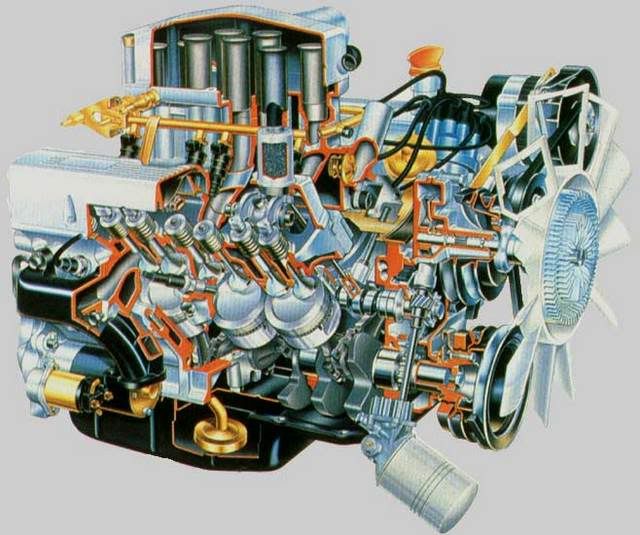

Corte esquemático del ROver V8.

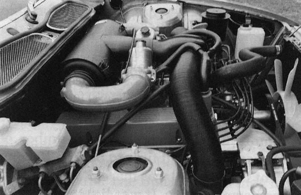

El Rover V8 bajo el capó del emblemático SD1.
