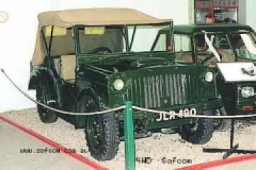

He aquí uno de los prototipos que darían lugar al Austin Champ.

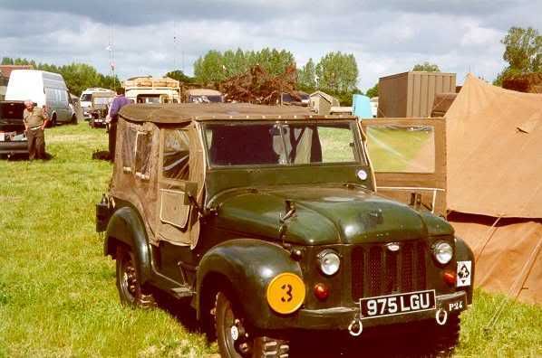

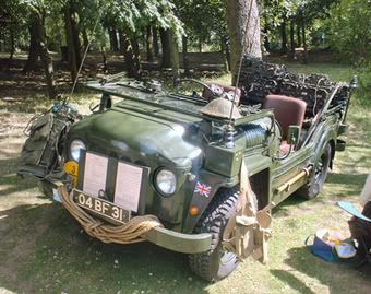

Un típico Champ de los escasos existentes conservados por entusiastas de este modelo.

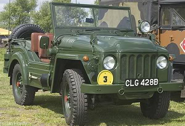

Aparentemente un Austin Champ, se trata realmente de un Wolseley Mudlark, un vehículo de preserie que despues daría lugar al Champ. En estas vistas nos recuerda al Jeep de la Segunda Guerra Mundial. Realmente, tanto el Mudlark como el Champ son un vehículo muy distinto.

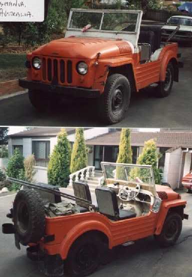

Un Austin Champ civil.
